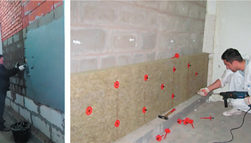

В климатической камере ОАО «НИИМосстрой» смонтированы четыре фрагмента наружных ограждающих конструкций размером 1 500×1 500 мм и толщиной кладок 380 мм каждая (рис. 1):

После изготовления фрагментов кладок их наружная и внутренняя поверхности затирались штукатурным раствором толщиной не более 5 мм и плотностью 1 200 кг/м3. Для проведения сравнительного анализа процедуры возведения кладок, измерений всех теплотехнических характеристик строго следовали рекомендациям соответствующих нормативных документов: ГОСТ 530, ГОСТ Р 54853, ГОСТ Р 548521.
На следующем этапе указанные выше кладки последовательно утеплялись плитами из каменной минеральной ваты толщиной 90 мм, плитами из пенополистирола толщиной 100 мм, плитами из пеностекла толщиной 100 мм (рис. 1) и проводились их теплотехнические испытания.
Процесс монтажа фрагментов ограждающих конструкций в климатической камере

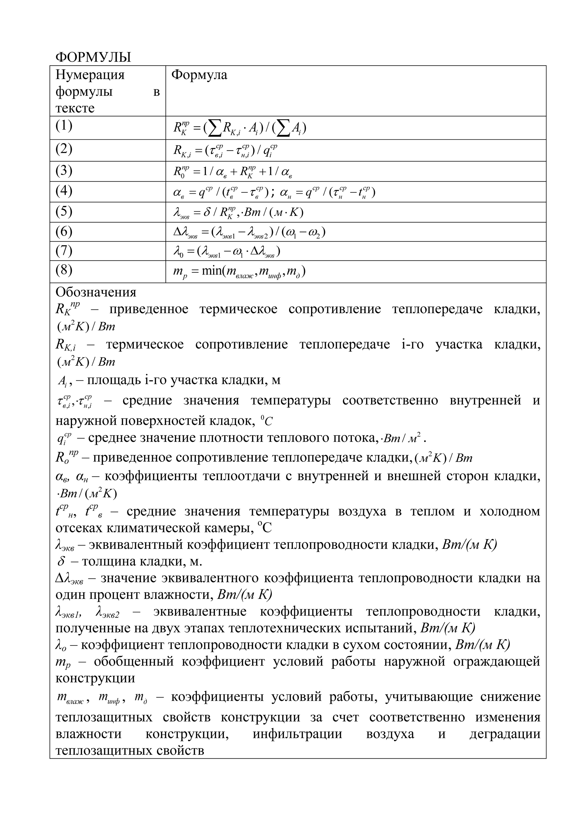

Приведенное термическое сопротивление теплопередаче кладки определялось как средневзвешенное значение RпрК по формуле (1) (см. Формулы), а приведенное сопротивление теплопередаче кладки Rпро по формуле (3).

Далее по данным, полученным на двух этапах теплотехнических испытаний, определяются (согласно ГОСТ 530):
  • значение эквивалентного коэффициента теплопроводности кладки на один процент влажности Δλэкв по формуле (6);
  • коэффициент теплопроводности кладки в сухом состоянии λо по формуле (7) (результаты в табл. 3, где для сравнения приведены значения коэффициентов теплопроводности кладок и из других источников).

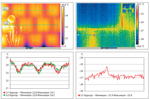

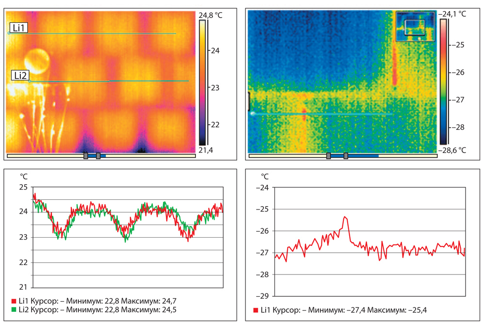

Инфильтрация воздуха играет существенную роль в формировании теплозащитных качеств наружных ограждающих конструкций. К примеру, кладка из крупноформатных блоков, вертикальные швы которой выложены по технологии «паз – гребень», характеризуется высокой теплотехнической неоднородностью вдоль швов. Из термограмм такой кладки (рис. 2), снятых со сторон теплого и холодного отсеков климатической камеры, видно, что вдоль вертикальных швов кладки, которая выложена по технологии «паз – гребень» без использования раствора, наблюдаются значительные тепловые потери: температурный перепад между гладью кладки и швами составляет полтора градуса.
Термограммы кладки из крупноформатных пустотелых керамических блоков со стороны теплого и холодного отсеков климатической камеры

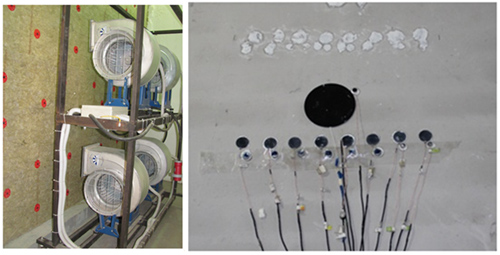

Проведена серия испытаний по изучению влияния ветрового воздействия на теплотехнические характеристики ограждающих конструкций, в которых использовался стенд, оснащенный четырьмя вентиляторами ВР 300-45-2.5/3 (рис. 4). Так, в результате выполненных измерений при ветровом воздействии со средней скоростью 7,5 м/с на поверхности кладок получено, что приведенное термическое сопротивление:
  • для кладки из щелевых керамзитобетонных блоков снизилось на 10 % – от 0,44 м2·К/Вт (табл. 2) до 0,40 м2·К/Вт;
  • для кладки из полнотелых керамзитобетонных блоков на 17 % – от 0,42 до 0,36 м2·К/Вт.
Среднее значение коэффициента теплоотдачи на поверхности с холодной стороны поверхности кладок αн равно 27,8 Вт/(м2·К).
Стенд, имитирующий ветровое воздействие на исследуемую ограждающую конструкцию со стороны холодного отсека климатической камеры (слева), и фрагмент процедуры измерения теплотехнических параметров со стороны теплого отсека (справа)

ФОРМУЛЫ
