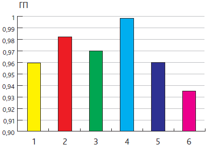

Метод анализа иерархий
При проведении расчетов на основе МАИ выделена численность альтернатив и критерии их сравнения для всех сравниваемых образцов, проведены попарные сравнения на основе шкалы Саати, получены результаты расчетов, а также значения глобальных приоритетов (ГП) сравнительной оценки (табл. 2) и диаграмма результатов выбора на основе МАИ (рис. 1). Для сравнения результатов оценена чувствительность метода на основе метрики А:
А = ((ХmaxXmin) / Xmax) · 100 %, (1)
где Хmax – альтернатива с максимальным значением ГП;
Xmin – альтернатива с минимальным значением ГП.
Результаты выбора сравниваемых котлов на основе МАИ
Анализ результатов расчетов (табл. 2, рис. 1) показывает, что лучшим образцом по критерию «эффективность – стоимость» из шести сравниваемых марок котлов является образец № 4, который на 5,35 % превосходит образец № 6.

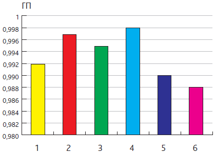

Метод распознавания образов
Применение МРО для решения задачи выбора основано на формировании модели сравнения альтернатив на образах классов приближения к идеальному решению. При этом используется аппарат искусственных нейронных сетей, который имеет высокие потенциальные возможности для применения в теории принятия решений. Применение МРО для выбора котлов проводилось на основе алгоритма, включающего следующие составляющие:
  1. Выбор критериев и альтернатив сравнительной оценки.
  2. Определение классов оценок (класс 1 – преимущество «Техническое совершенство», класс 2 – преимущество «Экономическое совершенство», класс 3 – «Глобальные приоритеты») (табл. 3).
  3. Задание числовых значений каждого класса по заданным критериям и коэффициентам важности критериев.
  4. Проведение расчетов на основе алгоритма МРО и получение сравнительных оценок.
  5. Построение диаграмм на основе полученных результатов и выбор лучших вариантов (рис. 2).
Результаты исследований на основе МРО, приведенные в табл. 3 и на рис. 2, хорошо согласуются с результатами, полученными на основе МАИ.

Результаты выбора котлов на основе МРО

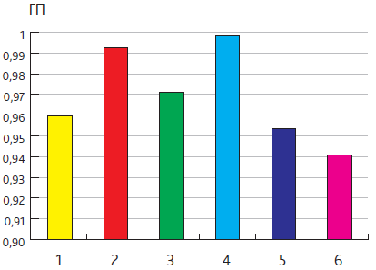

Метод анализа сетей
При решении задачи выбора на основе МАС принято во внимание, что этот метод является дальнейшим развитием МАИ, имеет дополнительные возможности оценки влияния характеристик объектов в сетевых структурах и в иерархиях с горизонтальными и обратными связями. Применение МАС базируется на понятии доминирования, позволяет оценивать такие показатели объектов, как важность, превосходство и вероятность, что помогает делать более обоснованные выводы о соотношении сравниваемых объектов.
МАС позволяет объединить количественные данные с экспертными оценками и, тем самым, создавать более адекватные модели. Вместе с тем, применение МАС более трудоемко по сравнению с МАИ.
Результаты выбора котлов на основе МАС
Рисунок 3.
Результаты расчетов на основе МАС (рис. 3, табл. 4) также подтверждают полученные ранее результаты на основе МАИ и МРО. При этом лучший образец котла на 5,71 % превышает рейтинг образца № 6.
