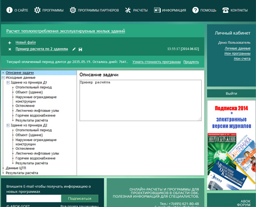

Разработанная в АВОК программа Расчет теплопотребления эксплуатируемых жилых зданий позволяет рассчитать большинство факторов влияющих на потребление зданием или несколькими зданиями тепловой энергии.
Программа расчета позволяет:
  • прогнозировать потребление тепловой энергии на отопление, вентиляцию и горячее водоснабжение жилого здания за отопительный период или за его часть;
  • рассчитывать потребление тепловой энергии на отопление, вентиляцию и горячее водоснабжение жилого здания за отопительный период или за его часть при известных (или заданных) значениях сопротивлений теплопередаче и воздухопроницанию ограждающих конструкций здания при отсутствии домовых счетчиков тепловой энергии и горячей воды;

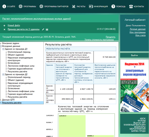

  • сравнивать фактическое теплопотребление здания, измеренное теплосчетчиком, с требуемым исходя из фактических теплотехнических характеристик здания и степени автоматизации системы отопления;
  • распределять объемы потребляемой тепловой энергии на отопление и вентиляцию между зданиями с различными тепловыми характеристиками при наличии счетчиков тепловой энергии на ЦТП и при отсутствии домовых систем учета;
  • выявлять причины избыточных теплопотерь;
  • пересчитывать тепловые нагрузки при смене назначения помещений;
  • оценивать в конкретных условиях эффективность энергосберегающих мероприятий;
  • рассчитывать удельные тепловые характеристики зданий по результатам измерений теплосчетчиком;
  • определять лимиты требуемой тепловой энергии на отопление, вентиляцию и горячее водоснабжение жилых зданий.
Программа Расчет теплопотребления эксплуатируемых жилых зданий предназначена для расчета количества тепловой энергии на отопление, вентиляцию и горячее водоснабжение жилых зданий до 25 этажей включительно. Не работает для зданий с системой кондиционирования воздуха.
Основное удобство и достоинство программы, это то, что пользователь может не только рассчитать параметры теплопотребления здания, но и сравнить базовое здание с таким же зданием, в котором были проведены те или иные энергоэффективные мероприятия.
Программа Расчет теплопотребления эксплуатируемых жилых зданий представляет собой облачный сервис и доступна пользователю в любом месте и в любое время.
