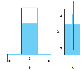

Задача исследований состояла в усовершенствовании способа экспресс-контроля и в подборе материала фильтровальной подложки, приемлемого по цене, не являющегося дефицитным и отвечающего основному требованию эксперимента – хорошей воспроизводимости результатов при определении водоотдающей способности осадка. Как известно, экспресс-контроль основан на капиллярном впитывании влаги, отделяющейся из твердой фазы осадка пористой подложкой в виде фильтровальной бумаги. При впитывании влаги происходит увеличение смоченной поверхности, по истечении определенного времени (15 мин) измеряется диаметр D смоченной поверхности (рис. 1, а). Для удобства проведения подобных измерений мы усовершенствовали этот способ измерения за счет специального индикатора в виде пластмассового цилиндра с намотанной фильтровальной бумагой «синяя лента» (рис. 1, б). В этом случае эффект водоотдачи измеряется по высоте H столба поднятия жидкости или по времени достижения определенного значения высоты столба.
Схемы измерения водоотдающих свойств известным (а) и предлагаемым (б) способами

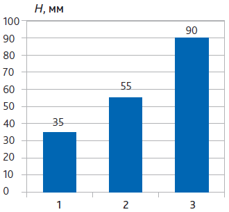

В тестовых испытаниях по предлагаемому способу использована вода водопроводная, суспензия активного ила без добавления реагентов и суспензия активного ила с добавлением флокулянта А130 (рис. 2). Несвязанная вода (водопроводная) легче всего впитывается фильтровальной бумагой, ей соответствует самый высокий столб, а связанная влага (образцы ила 1 и 2) гораздо труднее отделяется от твердой фазы активного ила, и подъем жидкости гораздо меньше, чем в случае с водопроводной водой. При этом введение в активный ил флокулянта марки А130 дополнительно связало воду: в этом случае высота столба жидкости минимальна.
Определение эффективности водоотдачи
Определение эффективности водоотдачи по предлагаемому способу:
1 – суспензия активного ила с добавлением флокулянта А130;
2 – суспензия активного ила без добавления реагентов;
3 – вода водопроводная
Следует отметить, что флокулянты, добавляемые в активный ил, могут как способствовать связыванию влаги (рис. 2, столбец 1), так и улучшать водоотдачу. Последний случай представляет интерес для практики сгущения активного ила. Дальнейшие испытания были проведены в промышленных условиях. В качестве осадка использовался активный ил, отобранный из вторичных отстойников Люберецкой станции аэрации, обезвоживание которого представляет большую сложность, так как даже после механического обезвоживания в нем остается около 90% влаги без специальной обработки, изменяющей его структуру и водоотдающие свойства. Наиболее эффективным способом улучшения водоотдающих свойств активного ила является реагентная обработка. Добавление химических реагентов способствует нейтрализации или уменьшению величины отрицательных зарядов на поверхности частиц твердой фазы и их объединению в агрегаты. Поскольку активный ил содержит много органических веществ, для улучшения его водоотдающих свойств использовали минеральные коагулянты с большим числом катионных групп и высоким зарядом: Fe2(SO4)3, Al2(SO4)3. Кроме того, существенное значение имеет правильный подбор соотношения, продолжительности и интенсивности перемешивания вышеуказанных коагулянтов с осадком. В нашем случае перемешивание осадка с коагулянтом проводили в течение 10 с при частоте вращения мешалки 3 с-1. Начальная концентрация активного ила составляла 1%. Методика проведения испытаний включала обработку суспензии избыточного активного ила коагулянтом определенной концентрации (табл. 2), после чего полученную смесь заливали в цилиндры. Водоотдающую способность активного ила оценивали по скорости распространения влаги по предлагаемому способу (см. рис. 1, б). Результаты опытов измерения времени достижения постоянной высоты столба жидкости представлены в табл. 2.
