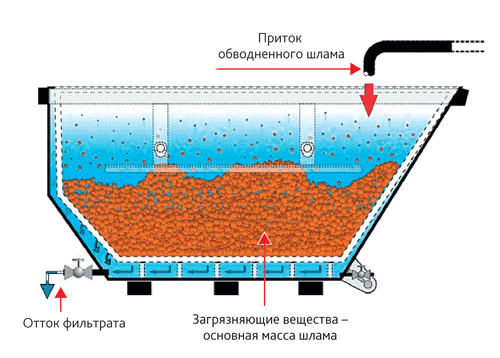

Схема обезвоживания осадка из песколовок
и первичных отстойников
Схема обезвоживания осадка из песколовок и первичных отстойников

Несмотря на ограниченные возможности статьи, приведем некоторые интересные решения. Одна их них – это схема обезвоживания осадка из песколовок и первичных отстойников (рис. 1).

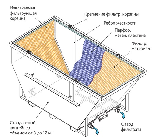

Стандартизованные бункерные контейнеры для осушения шламов типа EWC имеют фильтрующую корзину из стальной рамы, перфорированных металлических пластин и специального высокопрочного фильтровального материала. Непрерывный отвод фильтрата предполагается специальными патрубками, на которых монтируется запорная арматура. По сравнении с эксплуатируемыми подобными системами контейнеры EWC имеют следующие преимущества: низкие инвестиционные затраты, длительный период эксплуатации, технологичное обезвоживание шлама (осадка) при сокращенном периоде цикла, быстрая очистка за счет применения съемной фильтрационной корзины и большой фильтрующей поверхности. Широкий ассортимент продукции обеспечивает решение практически всех проблем обработки шламов.

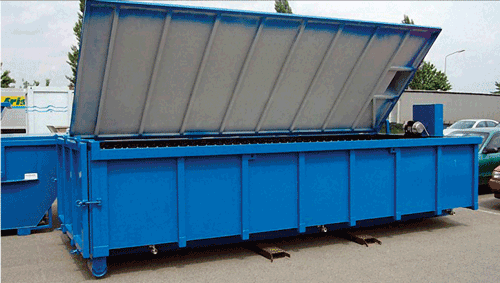

Аэрируемый шламоосушающий контейнер
с верхней фиксирующейся крышкой
Аэрируемый шламоосушающий контейнер с верхней фиксирующейся крышкой
Данная схема успешно применена на многих российских объектах (3 комплекса очистных сооружений аэропорта г. Сочи, Иркутска, железнодорожного депо г. Адлер, нефтебазы г. Хабаровска и др.).
Очищенный фильтрат после шламоосушающих контейнеров может быть использован в технологических процессах или подвергнут доочистке в зависимости от конкретной задачи.

Стандартизированный бункерный контейнер,
используемый для обезвоживания различных
видов шлама
Рисунок 3.
Стандартизированный бункерный контейнер, используемый для обезвоживания различных видов шлама
Для технологических процессов, предъявляющих повышенные требования к качеству повторно используемой воды, предусмотрена схема очистки и обезвоживания осадка с обработкой реагентом, резервуаром-разделителем и системой повышения давления для дальнейшего использования.
Шламоосушающие контейнеры имеют различные версии и размеры (в диапазоне от 3 до 12 м3 и более) в соответствии с поставленной задачей и могут быть адаптированы для используемого транспорта.
Адаптируются также к исходным параметрам фильтрующие элементы и материалы, из которых предполагается их изготовить.
Оснащаются абсолютно любыми дополнительными элементами в соответствии с потребностями заказчика.

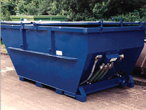

Шламоосушающий контейнер роликового типа
с открытой крышкой
Рисунок 4.
Шламоосушающий контейнер роликового типа с открытой крышкой
Обогреваемые контейнеры, снабженные регулируемыми системами электрического или жидкостного обогрева, обеспечивают их эксплуатацию в условиях низких температур до -25 0C или ниже, если это потребуется.
Обезвоживающие контейнеры салазочного типа (Roll-Off) повышенной емкости предназначены для различных типов погрузки под конкретную задачу и могут оснащаться вибрационными модулями и системами обогрева. Для компактных систем имеются шламо-осушающие контейнеры типа Regufil и Regufett объемом 1100 л для обработки небольшого количества стоков, содержащих твердые включения и жиры, хранения и транспортировки обезвоженного шлама. Они легко выгружаются с помощью спецавтотранспорта.

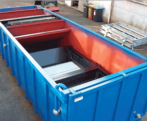

Контейнер с внутренним переливом, ламельным блоком и системой для сбора шлама
Рисунок 5.
