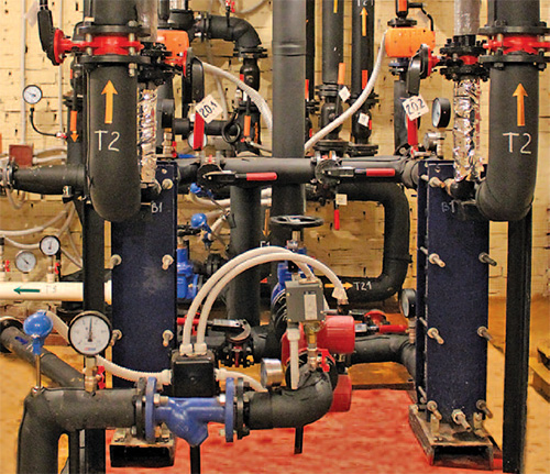

Одним из перспективных путей развития систем теплоснабжения является внедрение индивидуальных автоматизированных тепловых пунктов (АТП), обеспечивающих присоединение тепловой нагрузки по независимой схеме с закрытым водоразбором. Каждый АТП комплектуется большим количеством показывающих термометров и манометров, помимо средств, предназначенных для коммерческого учета тепла. Однако есть возможность упростить измерительную схему.

В принципиальной схеме теплового пункта (рис. 1) насчитывается 25 показывающих манометра и 16 термометров. Но можно оптимизировать данную схему: во-первых, количество приборов, являющееся избыточным, снизить, во-вторых, изменить конфигурацию измерительной системы. Подтвердим данное мнение.
Известно, что допускаемая погрешность манометра примерно равна половине цены деления его шкалы. Как правило, цена деления шкалы применяемых манометров 0,5 кгс/см2 или 5 м вод. ст. Поэтому бессмысленно ставить последовательно по потоку два манометра для участка, потери напора на котором не превысят 5 м вод. ст. Так, например, показания манометров М5 и М6 (рис. 1), как правило, не различаются более чем на 0,04 кгс/см2, поэтому один из этих манометров можно убрать. Если рассуждать аналогичным образом, количество манометров на рис. 1 можно сократить до 12.

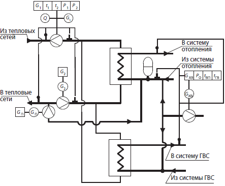

Необходимый комплект контрольно-измерительного оборудования должен обеспечивать измерение и регистрацию следующих параметров:
в трубопроводах внешнего контура:
  • расход и масса теплоносителя соответственно в подающем G1 и обратном G2 трубопроводах;
  • температура теплоносителя в подающем t1 и обратном t2 трубопроводах;
  • давление в подающем P1 и обратном P2 трубопроводах;
  • расход и масса теплоносителя в подпиточном трубопроводе GП;
  • расход и масса поступающей через трубопровод холодной воды GXB;
  • давление в обратном трубопроводе внутреннего контура системы отопления P0;
  • температура воды в подающем трубопроводе внутреннего контура системы отопления tBП;
  • температура горячей воды на выходе из теплообменника tГВ;
  • температура наружного возду-ха tНВ;
  • температура воздуха в контрольном помещении tП.
Следует отметить, что первые шесть параметров (G1 и G2, t1 и t2, P1 и P2) должны измеряться и регистрироваться системой коммерческого учета тепла, два последних (tНВ и tП) измеряются и регистрируются погодным контроллером. И только для измерения остальных параметров потребуется дополнительно установить:
  • два преобразователя расхода,
  • два преобразователя температуры,
  • один преобразователь давления.
В качестве регистратора этих параметров можно применить недорогой тепловычислитель (например, СПТ-941). Схема размещения средств измерения приведена на рис. 2.

Кроме измерения вышеперечисленных параметров, необходимо установить следующие индикаторы:
  • засорения фильтров;
  • проникновения посторонних в помещение теплового пункта;
  • затопления теплового пункта;
  • отключения электроснабжения;
  • аварийного режима работы насосов.
Отметим, что индикаторы, в отличие от средств измерения, не нуждаются в государственной поверке.
Современные средства измерения имеют интерфейс RS 232. Это дает возможность обрабатывать информацию, представлять ее в виде, удобном для контроля за работой АТП на месте, и организовывать доступ к этой информации с центрального диспетчерского пункта.
