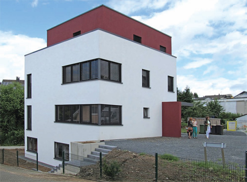

Для примера представляем1 одно из интересных практических решений «пассивного» здания в Германии: экодом Ytong в Рёсрате.
Это небольшой городок в Вестфалии с населением 27 тыс. человек. Площадку на месте снесенного старого дома было решено предоставить для реализации совместного проекта трех лидеров стройиндустрии.

Принципиально важной при строительстве «пассивных» домов является теплоизоляция, не позволяющая внутренним помещениям перегреваться и переохлаждаться под влиянием окружающей среды, т.е. сокращающая до минимума энергию, необходимую для поддержания предусмотренного проектом микроклимата. За это направление при строительстве отвечала компания Xella, осуществляющая производство ячеистого бетона Ytong – экологически чистого, энергосберегающего материала.
Экодом Ytong в Рёсрате
Рисунок.

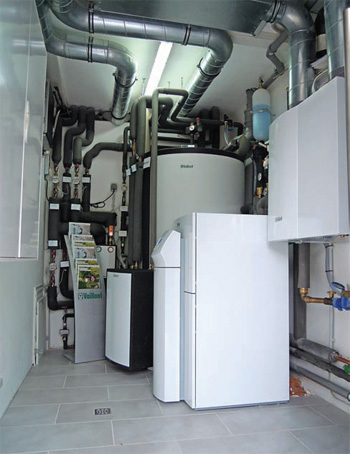

Не менее важным, чем ограждающие конструкции, является инженерное оборудование, позволяющее реализовать преимущества качественных строительных материалов. В контексте «пассивных» зданий речь прежде всего идет о системе отопления. Обустройством инженерных систем занималась компания Vaillant, осуществляющая в том числе производство продуктов и систем, работающих на возобновляемых источниках энергии.
Энергоэффективное, а тем более «пассивное» здание – это всегда система, все элементы которой именно в сочетании полностью раскрывают заложенные в них технические возможности. Структурой, обеспечившей эту системность для здания, стала Dekra – международная независимая экспертная организация. Она способствует достижению оптимального взаимодействия различных служебных компаний и системного интегрированного развития проекта как результата этой координации.

Архитектурная концепция выглядит следующим образом: первый и полуподвальный этаж занимает жилая квартира со свободной планировкой и отдельным входом с улицы. Общая жилая и полезная площадь 240 м2. Второй этаж – офисное помещение.
Внешняя монолитная стена толщиной 36,5 см выстроена из блоков пористого бетона. Плоская монолитная кровля имеет наклон 3°, выполнена из бетона с покрытием из оцинкованного проф­листа трапециевидной формы. Коэффициент теплопередачи 0,12 Вт/(м•K).
Окна с тройным стеклопакетом из алюминия и дерева опущены до уровня пола. Коэффициент теплопередачи 0,89 Вт/(м•K).
Энергоснабжение здания осуществляется с помощью теплового насоса geoTHERM «рассол – вода», забирающего воду из скважины глубиной 120 м. Достаточно одной скважины для получения энергии для обогрева и приготовления горячей воды для всего здания. Избыточное тепло аккумулируется в промежуточном баке-накопителе.
В здании организована поквартирная механическая вентиляция recoVAIR с рекуперацией до 95% тепла отработанного воздуха для подогрева приточного. В летнее время система подает в здание только прохладный приточный воздух. В целом система вентиляции позволяет экономить до 40% энергии.
Тепловой насос, установленный в экодоме Ytong
Рисунок.
