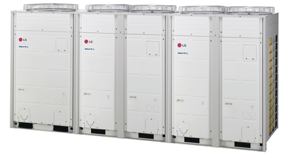

VRF-системы состоят из нескольких внутренних блоков, которые связаны с одним наружным блоком. Чем выше производительность одиночного модуля, тем меньше наружных блоков необходимо, что приводит к эффективному использованию пространства для монтажа и экономии затрачиваемых средств. Новая система Multi V III имеет увеличенную по сравнению с системой предыдущего поколения, производительность одиночного модуля: 56 кВт. Таким образом, максимальная производительность системы, состоящей из 4-х таких модулей, составляет 224 кВт.
Применение инверторного управления работой компрессора и высокоэффективного контура переохлаждения позволяет проектировать VRF-системы с увеличенной длиной трубопровода как по горизонтали, так и по вертикали. В системе Multi V III полная длина трубопроводов может достигать 1000 м, максимальная длина трубопровода между внутренним и наружным блоком увеличена до 220 м, а перепад высоты между ними – до 110 м. При этом производительность самых удаленных от наружного внутренних блоков практически не снижается, благодаря специальному алгоритму управления распределением потоков хладагента внутри системы.
