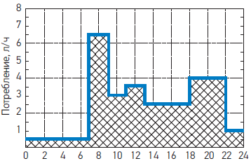

Моделирование проводилось с учетом нагрева бытовой воды для жилых помещений, где проживают 3, 5, 7 и 10 человек из расчета потребления горячей воды 60 л в сутки на человека. Температура на выходе из системы нагрева – 45 ˚С, на входе – 13 ˚С.
Суточная динамика потребления показана на рис. 1.

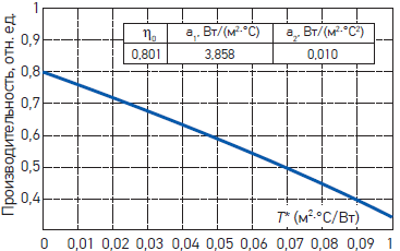

Кривая производительности используемого коллектора
Солнечные коллекторы
Солнечные коллекторы относятся к плоскому типу, имеющему в основе плоскую пластину (рабочая поверхность отдельного коллектора составляет 1,86 м2). Эффективность коллектора рассчитывается по формуле:
η = η0 – a1T* – a2G*T*2,
где η0, a1, a2– параметры, значения которых приведены на рис. 2, вместе с кривыми эффективности предоставляются заводом-изготовителем и рассчитываются в ходе лабораторных испытаний при номинальном значении солнечного излучения G* = 800 Вт/м2;
Т* – «понижение температуры», определяется как отношение: (tm – ta)/G*,
где tm– средняя температура теплоносителя в коллекторе.

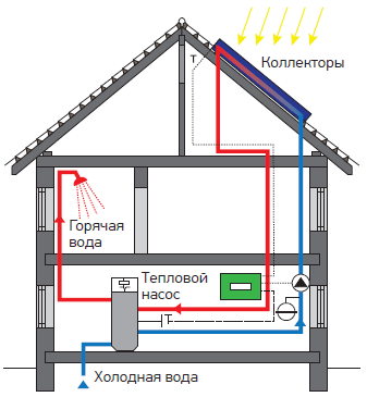

Комбинированная система
Модель представляется более сложной по сравнению с предыдущими и требует некоторых пояснений. Системы гелиоустановки и теплового насоса являются независимыми и управляются отдельными контроллерами посредством управляющих функций, обозначенных черной пунктирной линией (рис. 4).
Обе системы, равно как оборудование, входящее в их состав, функционируют как бы независимо друг от друга.
В режиме работы обе системы работают параллельно в соответствии с конфигурацией, приведенной на рис. 5. В этом случае гелиоустановка обеспечивает базовую нагрузку, требующуюся для покрытия суточной потребности в горячей воде, а оставшуюся часть необходимого тепла вырабатывает тепловой насос. При такой организации тепловой насос, как правило, включается в ночные часы, обеспечивая подачу в накопительный бак воды, нагретой до необходимой температуры и используемой в утренние часы нового дня, когда солнечный коллектор по объективным причинам не в состоянии работать с полной нагрузкой.
Поскольку тепловой насос справляется с пиковыми нагрузками, то никакой дополнительной системы нагрева воды не требуется.
Управление и регулировка данной системы выполняется коммутатором (рис. 4).

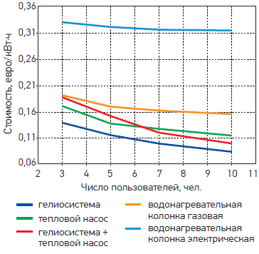

Сравнение экономических показателей рассмотренных трех альтернативных систем нагрева бытовой воды с показателями традиционных нагревательных котлов, работающих на газовом топливе (природный газ), показало, что все рассматриваемые модели обеспечивают существенный экономический эффект (рис. 6). Гелиосистемы имеют явное преимущество перед остальными вариантами. Например, срок окупаемости капиталовложений для гелиоустановки составляет от 6 до 8 лет. Для тепловых насосов период окупаемости значительно больше, особенно при малом числе пользователей.
Конфигурация системы с солнечными коллекторами и тепловым насосом
Рисунок 5.
Сравнение стоимости 1 кВт·ч альтернативных систем с параметрами котлов, работающих на природном газе
Рисунок 6.
Аналогичный анализ применительно к водонагревателям, работающим на сжиженном нефтяном газе, несколько меняет картину, поскольку стоимость попутного газа по сравнению с природным значительно выше, а это увеличивает стоимость выработки 1 кВт·ч. Более высокая стоимость топлива у традиционных систем нагрева воды ведет к росту эксплуатационных расходов и более значительному снижению затрат при переходе на технологии, использующие возобновляемые источники энергии. Соответственно, по сравнению с газовым котлом у гелиосистем показатель VAN выше, а срок окупаемости при одинаковой гибридной системе – короче.
Стоимость вырабатываемой энергии в системах, где не используется газ (т.е. тепловые насосы и солнечные коллекторы интегрируются с электрическими водонагревателями), остается неизменной, но там, где гелиосистемы интегрируются с газовыми котлами, увеличивается.
Анализ срока окупаемости показывает, что при низкой нагрузке (до 6 чел.) у гелиоустановок экономические показатели лучше. На объектах с числом пользователей свыше 6 у систем на основе тепловых насосов ниже сроки окупаемости (менее трех лет).
Наихудшие экономические показатели получены для комбинированных систем, главным образом из-за высоких первоначальных капиталовложений.
