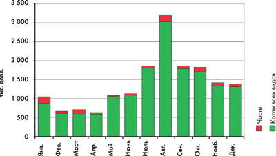

Что касается динамики импортных поставок в течение года, то здесь даже в рамках одного года наблюдается естественная сезонная зависимость – основная масса оборудования ввозится во II–III кварталах года (рис. 1.).
Динамика импорта бытовых газовых котлов в 2000 году в стоимостном выражении

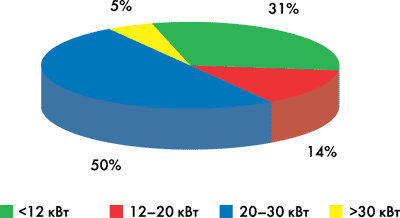

С учетом приведенных данных, охватывающих около 80% объема рынка, распределение спроса на котлы по мощности агрегатов имеет вид, представленный на рис. 2. Гистограммы этого рисунка характеризуют распределение с учетом и без учета импорта.
Структура спроса на бытовые газовые котлы по мощности агрегатов

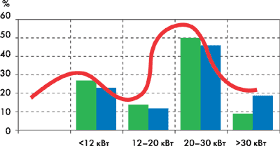

Перспективы развития рынка. Во-первых, проведенный анализ структуры спроса позволяет предложить российским производителям следующую оптимальную структуру выпуска (рис. 3).
Рисунок 3.
Структура оптимального производства бытовых газовых котлов на ближнесрочную перспективу по мощности агрегатов
