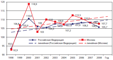

После дефолта 1998 года развитие экономики Москвы ускорилось. В результате город в 1998–2008 годах демонстрировал более высокие темпы роста ВРП, чем Россия в целом (рис. 1).
Индексы физического объема ВРП и тренды его роста в России и Москве в период 1998–2008 годов, в % к предыдущему году
