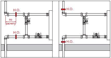

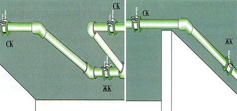

Проблема компенсации линейных удлинений полимерных теплопроводов в системах отопления осложняется запретом на установку в таких системах традиционных компенсаторов, например сильфонных: приходится использовать «естественные условия» (отводы, повороты и т. п.), которых зачастую не хватает для надежного снятия линейных удлинений труб. На рис. 1 и 2 показаны рекомендуемые решения устройства компенсаторов, а также замыкающих участков в однотрубных системах отопления с полимерными теплопроводами.
Компенсация линейного удлинения полимерных теплопроводов
Монтаж радиаторных узлов с металлополимерными трубами в однотрубных системах отопления

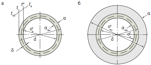

Схема металлополимерной трубы для расчета теплопередачи через цилиндрическую стенку (алюминиевая труба-оболочка условно показана пунктиром) а – без изоляции; б – с изоляцией
Рисунок 3.
Учитывая, что коэффициент теплопроводности алюминиевой оболочки (205 Вт/(м·К)) многократно превышает коэффициент теплопроводности полимерного материала (для примера – полиэтилена) и клеевой основы (0,45 Вт/(м·К)), а отработанная технология производства таких труб обеспечивает качественный контакт полиэтилена с алюминиевой трубой, можем рассматривать такую трубу с допустимой для практических расчетов погрешностью как монолитную полимерную с внутренним диаметром dв, наружным диаметром d, толщиной стенки трубы δ с постоянным коэффициентом теплопроводности λ = 0,45 Вт/(м·К). Через трубу проходит вода с температурой tв, причем эффективность теплоотдачи от воды к внутренней поверхности стенки с температурой определяется значением коэффициента внутренней теплоотдачи αвн (в теплопроводах систем отопления в зависимости от скорости воды обычно αвн = 500–3000 Вт/(м2·К)), а снаружи при температуре наружной стенки tс определяется коэффициентом наружной теплоотдачи α, характеризующим суммарный эффект конвективного и радиационного переноса теплового потока в отапливаемое помещение с расчетной температурой воздуха tвз. Обычно для вертикальных стояков высотой около 3 м при характерных для α= 14…18 Вт/(м2·К).
Тепловой поток Q от трубы длиной L, м, определяется формулой:
(1)
Покажем на примере возможность приближенной оценки теплопотерь полимерной трубы с помощью формулы (1).
Задавшись температурным напором Θ = tв–tвз = 70 °C, длиной трубы L = 1 м, ее наружным и внутренним диаметрами d = 0,02 м и dв = 0,016 м, наиболее характерными условиями теплоотдачи α = 15 Вт/(м2·К) и αвн = 1000 Вт/(м2·К), при λ = 0,45 Вт/(м·К), по формуле (1) получим Q = 60,4 Вт, что практически совпадает с теплоотдачей стальных вертикальных гладких окрашенных масляной краской труб того же наружного диаметра, которая приведена в качестве приложения во всех рекомендациях ООО «Витатерм» по применению отопительных приборов, например в [3].
Из приведенного примера видно, что основным термическим сопротивлением является сопротивление наружной теплоотдаче. Термическое сопротивление полимерной гладкой трубы, несмотря на низкое значение коэффициента теплопроводности, существенно меньше и не превышает 10 % общего термического сопротивления. И, наконец, влиянием эффективности внутреннего теплообмена αвн можно пренебречь и поэтому считать, что при рассмотренных диаметрах труб их теплоотдача практически не зависит от характерных для систем отопления расходов воды.
При использовании изоляции (рис. 3б) формула (1) принимает вид
(2)
где dиз – наружный диаметр изоляции (внутренний диаметр изоляции теоретически совпадает с наружным диаметром трубы), м;
λиз – коэффициент теплопроводности изоляции, Вт/(м·К).
Формула (2) справедлива при условии идеального контакта наружной поверхности трубы с изоляцией. При накладной изоляции обычно это условие не соблюдается и воздушная прослойка играет роль дополнительного слоя изоляции.
