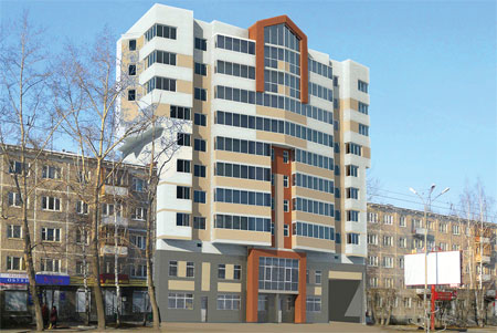

Влияние точечной застройки на эффективность систем водоснабжения
При проектировании новых жилых микрорайонов или улучшении архитектурной выразительности застройки прежних лет встраиваются отдельные здания, возвышающиеся над основной массой зданий в тех или иных местах. Системы водоснабжения этих зданий присоединяют к существующим квартальным системам холодного и горячего водоснабжения, а в центральном тепловом пункте устанавливают повысительные насосы с напором исходя из расчета обслуживания микрорайона с этажностью, равной этажности наиболее высокого здания. При этом часто в микрорайоны с 9-этажной застройкой встраиваются 16-этажные дома. Кроме того, встречаются микрорайоны со значительно большей разноэтажностью, в которых системы водоснабжения работают под давлением, в 2–3 раза превышающим необходимое для зданий малой этажности.
Повышенное давление в системе приводит к перерасходу воды в зданиях малой этажности и, как следствие, перерасходу теплоты, которая затрачивается на нагрев сливаемой горячей воды. Годовой перерасход воды и теплоты растет не только в зависимости от коэффициента неравномерности застройки, но и от этажности диктующего здания.
Экономический ущерб от объединения в одну систему разноэтажных зданий не ограничивается только потерями воды и теплоты. Он усугубляется также и потерями электроэнергии, необходимой для подачи воды повысительными установками в ЦТП. При установке регуляторов давления на вводе водопровода во все здания давление воды в системе будет поддерживаться на уровне, необходимом для диктующего здания микрорайона, а на вводах в зданиях меньшей этажности оно будет дросселироваться до необходимого для данного здания.
