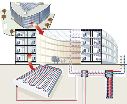

Рассмотрим архитектурные и инженерные решения крупнейшего в мире «пассивного» здания Energon.
Energon – крупнейшее «пассивное» здание

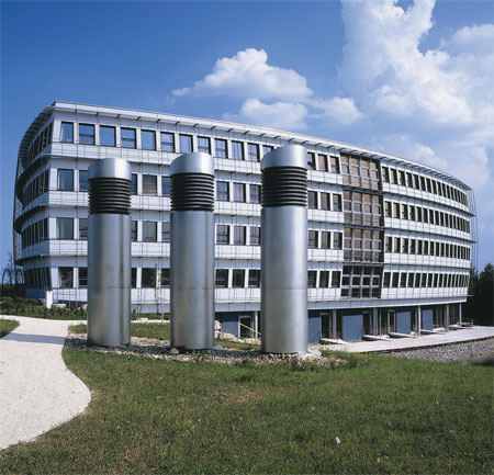

Здания Energon (рис. 2) построено в 2002 году в немецком городе Ульм. Полезная площадь этого офисного здания составляет 7 тыс. м2, оно рассчитано на работу 420 сотрудников. Годовое удельное энергопотребление составляет 12 кВт·ч/(м2·год). Ключевые особенности здания Energon – непосредственный подогрев или охлаждение приточного воздуха в грунтовых теплообменниках, использование грунтовых теплообменников для подогрева или охлаждения воды, использование разогрева или захолаживания ограждающих конструкций здания, использование атриума как часть системы воздухораспределителения, высокая теплозащита, использование фотоэлектрических панелей для выработки электроэнергии.
Схема офисного здания Energon
Energon имеет в плане треугольную форму с центральным атриумом, перекрытым сверху светопрозрачным покрытием. Толщина теплоизоляции для стен 350 мм, для нижнего перекрытия 200 мм, для покрытия 500 мм. Остекление трехслойное. Сопротивление теплопередаче непрозрачных ограждающих конструкций 8–9 м2·°C/Вт, окон 1,2 м2·°C/Вт, стеклянного покрытия атриума 0,6 м2·°C/Вт. Для уменьшения теплопотерь в ночные часы окна закрываются плотными рулонными шторами. Воздухопроницаемость оболочки здания по n50 составляет 0,2 ч–1.
На кровле здания вне зоны атриума установлены фотоэлектрические панели общей площадью 328 м2 и мощностью 15 кВт. Годовая выработка электроэнергии составляет 12 000 кВт·ч. Кроме того, на покрытии входящего в комплекс гаража расположены фотоэлектрические панели мощностью 135 кВт, общая годовая выработка электроэнергии составляет 125 000 кВт·ч.
В здании Energon применяются два типа грунтовых теплообменников. Один представляет собой 28-метровый подземный канал диаметром 1,8 м, в котором производится непосредственный подогрев или охлаждение наружного воздуха. Второй – грунтовый теплообменник для подогрева или охлаждения воды, которая затем используется как для подогрева (охлаждения) приточного воздуха, так и для разогрева или захолаживания конструкций здания. Грунтовый теплообменник представляет собой U-образную петлю, помещенную в скважину глубиной 100 м. Всего таких скважин 44. Скважины обеспечивают температуру воды как в летний, так и в зимний период равную 10 °C, тепловые насосы при этом не используются. Таким образом, грунтовый массив по сути представляет собой огромный теплоаккумулятор, который работает попеременно на отопление и охлаждение, что позволяет избежать проблем с замораживанием грунта, которые могут возникнуть когда грунтовые теплообменники используются только как источник низкопотенциальной теплоты для тепловых насосов.
В зимнее время наружный воздух, забираемый с улицы, проходит четыре ступени подогрева. Он поступает сначала в грунтовый теплообменник непосредственного охлаждения (рис. 3), затем, при необходимости, подогревается водой из скважин. Следующая ступень – подогрев приточного воздуха за счет утилизации теплоты воздуха вытяжного. Эффективность теплоутилизации составляет 65 %, а с учетом использования теплоты грунта – около 80 %. Окончательный догрев приточного воздуха производится в калорифере, после чего воздух поступает в атриум, откуда распределяется по помещениям здания (похожую схема применил Норман Фостер в здании Commerzbank [2]).
Рисунок 3 (подробнее)
Схема климатизации здания Energon в зимний (а) и летний (б) период (источник: www.hetag.ch)
Той же подогретой водой, которая используется для подогрева воздуха в калорифере, осуществляется и обогрев помещений посредством змеевиков, замоноличенных в бетонные полы. Поскольку трансмиссионные теплопотери очень малы, а приточный воздух предварительно подогревается за счет теплоты грунта и теплоутилизации, теплоноситель, циркулирующий в змеевиках, подогревается до очень небольшой температуры, максимум до 22 °C.
В летнее время используется двухступенчатая обработка приточного воздуха. Приточный воздух сначала охлаждается непосредственно в грунтовом теплообменнике, а затем окончательно охлаждается водой из грунтовых теплообменников (как уже отмечалось выше, температура воды из скважин составляет 10 °C).
Эта же охлажденная в скважинах вода используется для захолаживания конструкций здания. За счет подмеса минимальная температура в змеевиках не превышает 18 °C. Такая небольшая разница (всего 4 °C) между температурой тепло- и холодоносителя как раз и иллюстрирует особенность концепции «пассивного» здания.
