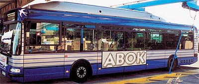

На сегодняшний день во Франции половина городов с населением более 200 000 жителей использует в качестве моторного топлива природный газ, т. е. более 30 городов, таких как Безансон, Бордо, Дюнкерк, Гренобль, Манс, Лиль, Монпелье, Нанси, Нант, Ницца, Париж, Пуатье, Страсбург, Тулуза. Таким образом, в настоящее время во Франции эксплуатируются 700 автобусов из общего числа планируемых 1 400 единиц, каждый третий новый автобус работает на природном газе.
Значительны перспективы развития как в направлении обновления автобусного парка, так и уборочных машин, а также парка служебных машин малой грузоподъемности.
Франция не является единичным примером, т. к. 1,7 млн. машин работают на природном газе в качестве моторного топлива. Из них около 700 000 в Аргентине, 370 000 в Италии, около 100 000 в США (в том числе более 6 000 автобусов), 34 000 в Египте, 20 000 в Канаде…
Природный газ является экономичным топливом. Во Франции экономическое равновесие заправочной станции по отношению к дизелю достигается, начиная с 500 000 м3 (n) природного газа, что в среднем эквивалентно 20 автобусам (т. е. 25 BOM или 500 VUL). Кроме того, природный газ является более конкурентоспособным моторным топливом, чем традиционные виды (не учитывая стоимость автобусов и обустройства депо).
Показатели природного газа в случае использования отрегулированных «оптимизированных» моторов выше по сравнению с классическим топливом как в отношении мощности, так и в отношении скорости, разгона, приемистости или в удобстве вождения.
