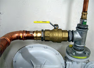

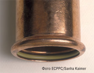

Для ВДГО допускаются медные трубы по ГОСТ Р 52318–2005 «Трубы медные круглого сечения для воды и газа», гармонизированного с европейским стандартом EN 1057. Для соединений допускается без ограничений прессование с использованием фитингов по ГОСТ Р 52948–2008 «Фитинги из меди и медных сплавов для соединения медных труб способом прессования» и другие «классические» способы с использованием соединительных деталей серии ГОСТ Р 52949 и 52922, которые также гармонизированы с соответствующими разделами европейского стандарта EN 1254.

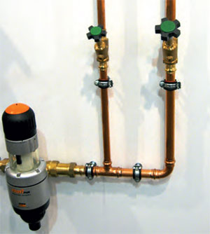

Особенно важно, что новый документ разрешил применение медных труб для газа с соединением современным способом прессования. Эта технология позволяет осуществлять монтаж играючи, затрачивая менее минуты на каждое соединение без ущерба для долговечности и надежности. Кроме того, при прессовании не требуется квалификация сварщика 5 разряда, а сама технология столь проста, что для получения некачественного (читай – ненадежного) соединения действительно нужно постараться.
Устранение существовавших ограничений на этажность подводки газа открывает возможность газифицировать крышные котельные на высоких и высотных зданиях, по-иному организовывать системы отопления и ГВС, причем силами одной монтажной организации. Выгода ждет и заказчика – все трубопроводные и смежные системы могут выполняться одним подрядчиком, что упрощает претензионную работу и позволяет получать дополнительную скидку за объем работ.
Те, кто работал с медными трубами, осведомлены о следующем важном их преимуществе: и для водоснабжения, и для отопления, и для газоснабжения используются трубы одного типа. Такие же однотипные соединительные части (фитинги) применяются и для газоснабжения, с одним исключением – пресс-фитинги должны иметь уплотнительный элемент из специального материала (окрашен в желтый цвет) и, для целей приемочного контроля, специальную желтую маркировку на корпусе. Технологии монтажа, в том числе соединения, тоже идентичны для всех трех систем. Выгода от этого очевидна.
Другим весьма привлекательным свойством медных трубопроводов и соединительных частей является их стандартизованность, которой нет ни у стальных, ни у пластиковых. Исчерпывающий, но достаточный ассортимент типоразмеров труб при неизменном наружном диаметре в каждом типоразмере позволяет не только использовать единую линейку соединительных частей (посадочные гнезда которых приведены именно к наружному диаметру труб), но использовать и трубы, и соединительные части любого поставщика/производителя при условии соответствия этих труб и соединительных частей стандартам. А это, в свою очередь, вынуждает производителей и поставщиков конкурировать за потребителя ценой и качеством, а не монопольным положением.

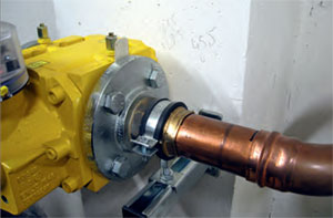

Для устройства внутренних систем газоснабжения для любых типов зданий можно применять медные трубопроводы, без ограничения этажности, при значениях давления категории IV.
Расширяются способы соединения медных трубопроводов – дополнительно разрешается прессование, без ограничений.
Для подсоединения потребителей и арматуры допускается использование разъемных соединений.
