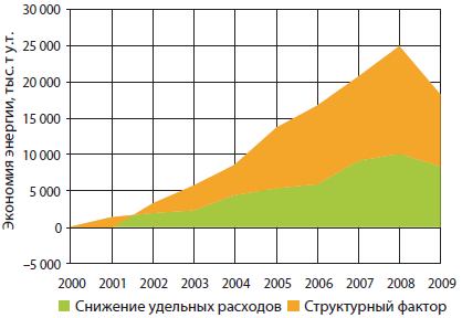

Если изменение энергоемкости ВРП умножить на значение ВРП, то можно получить оценку масштабов экономии энергии за счет снижения энергоемкости ВРП (рис. 2).
Экономия энергии за счет снижения энергоемкости ВРП Москвы

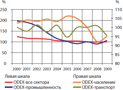

Одним из способов отражения вклада технологического фактора является оценка индекса энергоэффективности (ODEX ODYSSEE). Он определяется как средневзвешенный индекс динамики удельных расходов энергии с использованием в качестве весов долей каждого сектора в суммарном потреблении энергии:
(5)
где deit – доля потребления первичной энергии в секторе i в году t или в базовом году b в суммарном потреблении первичной энергии;
eini и eintb – энергоемкость производства продукции или услуг в секторе i в году t или в базовом году b (2007 год).
При снижении значения индекса энергоэффективности технологическая энергоэффективность растет, и наоборот. Выражение (5) позволяет устранить роль структурного фактора и отразить динамику энергоемкости за счет снижения удельных расходов энергии. Оценка индекса энергоэффективности для всех секторов (по 17 секторам), промышленности (по пяти продуктам), транспорта (по пяти видам) и жилищного сектора (в нем выделяются три составляющие: расходы энергии на отопление, ГВС и прочие нужды) показана на рис. 4.
Динамика индекса ODEX ODYSSEE для Москвы
Рисунок 4.
В промышленности индекс энергоэффективности в 2000–2008 годах снижался в среднем на 9 % в год. Это существенно выше, чем в странах ЕС (2,1 % в год)3. Наиболее значительным снижение этого индекса было в 2000–2006 годах, однако происходило оно в основном за счет восстановительного экономического роста при существенном повышении загрузки построенных ранее производственных мощностей, а не за счет ускоренного внедрения новых технологий. В 2009 году из-за кризиса индекс энергоэффективности резко вырос на 19 % и вернулся к уровню 2004 года. В целом, за 2000–2009 годы индекс снижался в среднем на 6,5 % в год.
Индекс энергоэффективности на транспорте в Москве снижался только на 0,5 % в год, что в два раза медленнее, чем в ЕС4. Индекс ODEX для населения начал динамично снижаться с 2005 года. Неустойчивость его динамики – отчасти результат недостаточной надежности данных статистики. В 2000–2009 годах в среднем в год он снижался на 0,8 %, т. е. почти так же, как и в странах ЕС4.
Для всех секторов индекс снижался равномерно, но довольно медленно. В 2000–2009 годах он сокращался в среднем на 2,3 % в год. В странах ЕС снижение этого индекса составляло 1,3 % в год. В 2005–2009 годах снижение индекса резко замедлилось до 0,9 % в год. Это уже медленнее, чем в странах ЕС. Но даже это медленное снижение во многом определялось не внедрением новых технологий, а воздействием таких факторов, как рост цен на энергоносители и повышение загрузки производственных мощностей.
Анализ динамики индекса энергоэффективности ODEX позволяет дать дополнительное обоснование выводу о том, что роль технологического фактора в снижении энергоемкости ВРП Москвы в последние пять лет была ограничена. За счет этого фактора энергоемкость снижалась не более чем на 0,4–0,5 % в год, что равно только 10 % от суммарного темпа снижения энергоемкости ВРП.

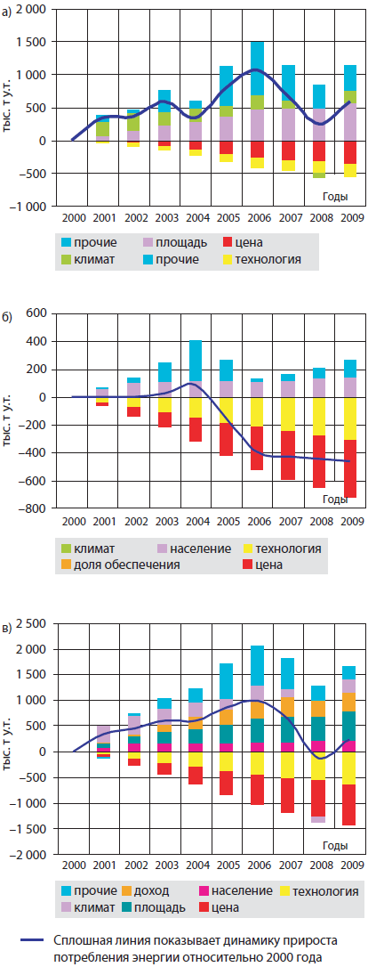

Жилищный сектор. Анализ факторов, определявших динамику потребления энергии в жилищной сфере, проведен отдельно для отопления, для горячего водоснабжения и для всех прочих нужд. Кроме того, показан итоговый расклад факторов для жилищной сферы (рис. 5).
Оценка вклада основных факторов в динамику потребления энергии в жилищной сфере Москвы
Рисунок 5.
а) отопление;
б) горячее водоснабжение;
в) жилищная сфера в целом
Рост численности и доходов населения, а также площади жилых домов способствовал повышению потребления энергии. Однако рост цен на энергию, повышение энергоэффективности жилищного строительства, учет горячей воды и повышение эффективности водоразборного оборудования, а также повышение энергоэффективности бытовой техники существенно сдерживали повышение потребления энергии в жилой сфере. Относительная роль технологического фактора оказалась самой существенной именно для жилищного сектора.
