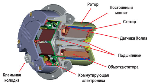

ЕС-двигатель – это бесколлекторный синхронный двигатель со встроенным электронным управлением, или, более кратко, электронно-коммутируемый (Electronically Commutated) двигатель. Его иногда также называют BLDC-двигателем (Brushless DC motor), то есть бесщеточным двигателем постоянного тока. Вентиляторы, построенные на базе данного двигателя, называются ЕС-вентиляторами.
ЕС-двигатель имеет внешний ротор, в котором располагаются сегменты с постоянными магнитами. Управление вращением ротора ЕС-двигателя осуществляется за счет контролируемой подачи электроэнергии на обмотку статора в зависимости от положения ротора, которое отслеживается при помощи датчиков Холла, а также заданных параметров регулирования, поступающих, например, от внешних датчиков соответствующего типа в виде токовых (4–20 мА) или потенциальных (0–10 В) сигналов. При этом встроенный PID-регулятор позволяет, наряду с пропорциональным управлением, устанавливать скорость реагирования двигателя на изменение управляющего сигнала в зависимости от его дифференциальных и интегральных показателей. ЕС-двигатель в разрезе представлен на рис. 1.
У стройство энергосберегающего ЕС-двигателя
Принцип работы ЕС-двигателя основан на том, что в поле, создаваемом встроенными в ротор постоянными магнитами, осуществляется управление вектором магнитного поля путем изменения направления тока в обмотке статора. В каждый момент времени контроллер вычисляет и подает на обмотку статора полярность тока, которая необходима для того, чтобы обеспечить непрерывное вращение ротора с заданной скоростью.

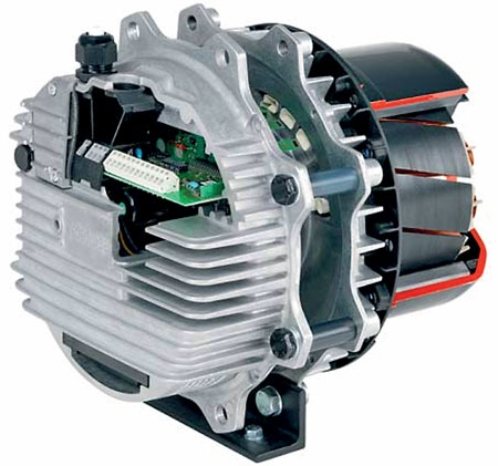

EC-двигатели возможно подключать к постоянному источнику напряжения согласно параметрам или через встроенный коммутационный модуль непосредственно к сети переменного тока (220 В, 380 В). С использованием стандартного приборного интерфейса RS 485 или специальной шины ebm BUS обеспечена возможность управления вентилятором (либо группой вентиляторов до 31 шт. в каждой) при помощи ПК или КПК. Количество групп вентиляторов в интегрированной системе управления может достигать 256. Возможно также использование технологии Bluetooth. Предусмотрена выдача тревожных и аварийных сигналов, а также обеспечение мониторинга работы системы. Система подключения ЕС-двигателя представлена на рис. 2.
Рисунок 2 (подробнее)

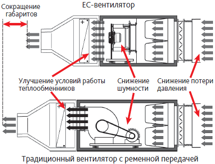

Компактность, низкое энергопотребление, плавное и точное регулирование, низкий уровень шума, отсутствие вибрации, согласованность с рабочим колесом по аэродинамике и мощности, а также ряд других излагаемых ниже особенностей ЕС-двигателей являются причиной все более возрастающего интереса к ним.
Преимущество в габаритах обусловлено тем, что ЕС-двигатели, являясь более компактными по сравнению с AC-двигателями, полностью вписываются в габариты крыльчатки вентилятора, обеспечивая прямой привод, в то время как вентиляторы с AC-двигателями занимают значительно больше места, особенно в направлении потока воздуха, что означает необходимость наличия несколько увеличенных размеров венткамеры. Размер выходного отверстия EC-вентилятора практически совпадает с поперечными размерами секции, в которой он размещается. Это приводит, с одной стороны, за счет предварительно выровненного потока воздуха к более эффективному использованию поверхности теплообменника, устанавливаемого за вентилятором, и улучшению съема с него тепла/холода, а с другой стороны, снижает скорость прохождения воздуха внутри секции вентилятора, уменьшает потери давления и шумность. Преимущества в сравнении с AC-двигателем, имеющим ременной привод, схематично показаны на рис. 3.
Преимущества EC-вентилятора
Рисунок 3.

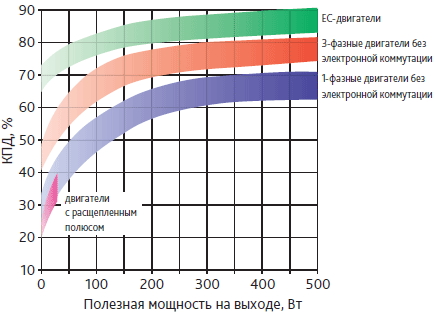

Поскольку ротор ЕС-двигателя является внешним с постоянными магнитами, в нем отсутствуют тепловые потери, неизбежные в случае короткозамкнутого ротора асинхронного двигателя. Отсюда высокий КПД, достигающий 80–90 %. На рис. 4 приводится сравнение КПД двигателей различного типа, среди которых ЕС-двигатель характеризуется рекордными значениями в широком диапазоне полезной мощности на выходе.
Сравнение КПД двигателей различного типа
Рисунок 4.

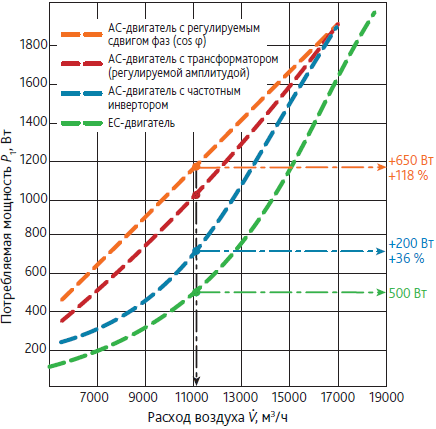

Наряду с высоким КПД, высокая степень энергосбережения при использовании EC-двигателей в системах ОВК достигается за счет регулирования числа оборотов. Известны следующие соотношения между числом оборотов (n1, n2), расходом (L1, L2), потерей напора (∆p1, ∆p2) и потребляемой мощностью (N1, N2):
L1/L2 = n1/n2;
∆p1/∆p2 = (L1/L2)2 = (n1/n2)2;
N1/N2 = (∆p1 L1)/(∆p2 L2) = (n1/n2)3.
В силу кубической зависимости потребляемой мощности от числа оборотов их плавное и глубокое регулирование, обеспечиваемое EC-двигателями без преобразования частоты питающего напряжения, дает соответствующий значительный эффект в части снижения суммарных значений потребляемой мощности, иллюстрируемое на рис. 5 путем сравнения EC-двигателей с AC двигателями, использующими фазовое, амплитудное и частотное регулирование.
Соотношение расхода и потребляемой мощности вентиляторов различного типа
Рисунок 5.

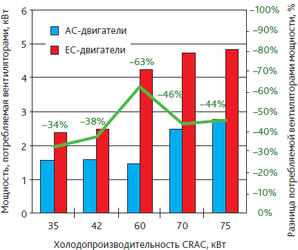

На рис. 6 представлены по данным фирмы Tecnair значения потребляемой мощности EC-двигателями, опционально поставляемыми в составе прецизионных кондиционеров (Computer Room Air Conditioners, CRAC) холодопроизводительностью 35, 42, 60, 70 и 75 кВт в сравнении со стандартно используемыми асинхронными двигателями переменного тока (AC-двигателями).
Сравнительная оценка потребляемой мощности EC- и AC-двигателями, используемыми в составе CRAC
Рисунок 6.

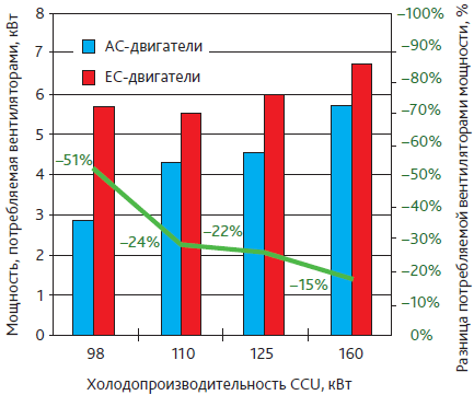

Аналогичное сравнение представлено на рис. 7 в отношении поставляемых фирмой Tecnair прецизионных кондиционеров CCU (Close Control Units), комплектуемых AC-двигателями с частотным регулированием.
Сравнительный анализ потребляемой мощности EC- и AC-двигателями, используемыми в составе CCU (Close Control Unit)
Рисунок 7.
