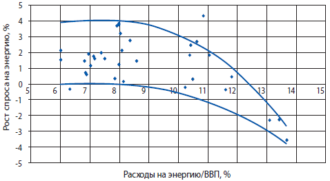

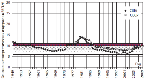

1. Закон относительной стабильности доли расходов на энергоснабжение всех потребителей к валовому продукту или к ВВП (рис. 1). В долгосрочном плане отношение расходов на энергоснабжение к ВВП или валовому выпуску относительно постоянно (изменяется в очень узких пределах). При «перешагивании» верхнего порога (10–11 % от ВВП или 5–6 % от валового выпуска) экономический рост резко замедляется (рис. 2).
Эволюция отношения суммарных расходов на покупку энергии всеми потребителями в ВВП стран ОЭСР и США
Связь темпов экономического роста (трехлетняя скользящая средняя) и отношения суммарных расходов на покупку энергии всеми потребителями к ВВП стран ОЭСР

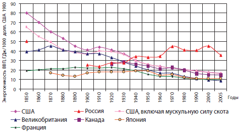

3. Вытекает из двух первых – закон повышения энергоэффективности или повышения производительности энергии. То есть развитие человеческой цивилизации на протяжении веков сопровождается тенденцией повышения производительности энергии. В последние полтора века она повышалась в среднем на 1 % в год1. Только в последние годы эти темпы несколько ускорились (рис. 3). Тенденция к снижению энергоемкости становится более выраженной при включении в расчет биомассы и мускульной силы скота. Последний фактор удалось оценить только для США.
Динамика энергоемкости ВВП ведущих стран мира
Рисунок 3.

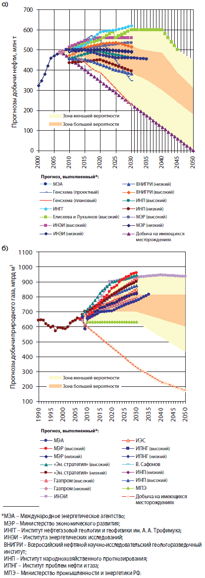

Проект Генеральной схемы развития нефтяной отрасли до 2020 года оценивает возможность снижения добычи к 2030 году до траектории естественной убыли добычи нефти на действующих месторождениях. Существуют разные прогнозы добычи сырой нефти, но во всех прогнозах она достигает пика на горизонте до 2040 года и затем снижается (рис. 4а). Снижение уровня добычи нефти – не уникальная черта России. МЭА прогнозирует спад добычи сырой нефти в целом для стран, не входящих в ОПЕК2.
Новые прогнозы оставляют мало места для оптимизма в секторе нефтедобычи. В 2050 году почти вся российская нефть должна быть добыта на открытых, но еще не освоенных сегодня или на неразведанных месторождениях. А значит, уровни перспективной добычи очень неопределенны, а риски снижения объемов добычи велики. Государство пытается их снизить за счет усиления своей роли в управлении недрами. Это происходит на фоне нежелания частных компаний вести разведку при большом риске изъятия обнаруженных месторождений. Они считают, что для удержания добычи нефти и замедления ее падения необходимо создание равных и прозрачных условий доступа к недрам и устойчивой системы правил ведения бизнеса3.
Уровень добычи газа на ближайшие годы будет определяться наличием значительного избытка предложения на международных рынках, который, по оценкам МЭА, в 2011 году может составить 200 млрд м3. К этому следует добавить возможность стабилизации или очень медленного роста внутреннего потребления природного газа до 2015 года. В отношении долгосрочных прогнозов добычи природного газа имеются заметные расхождения (рис. 4б).
Прогнозы добычи нефти (а) и природного газа (б)
Рисунок 4.
