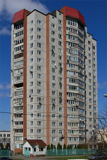

Одновременное достижение максимальной экономии энергии и повышение комфортности проживания в жилом доме, казалось бы, практически невозможно. Решить данную проблему позволяет использование технологии утилизации сбросного тепла вытяжного воздуха. Это подтверждает оценка температурно-влажностного режима внутреннего воздуха в квартирах с естественными системами вентиляции, которая проводилась на основе экспериментальных натурных данных о тепловом режиме некоторых квартир типового 17-этажного жилого дома (рис. 1).

17-этажный жилой дом (Москва, мкр. Никулино-2, ул. Академика Анохина, д. 50)

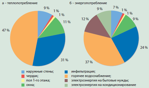

Но оказалось, что две благие цели – создание благоприятного микроклимата в помещении и энергосбережение – противоречат друг другу. «Высокая герметичность современных окон сделала практически неработоспособными системы естественной вентиляции. В квартирах ухудшилась комфортность проживания: имеет место высокая влажность и низкое качество воздуха, возрастает вероятность грибковых поражений конструкций…»1. На первый взгляд противоречие неразрешимо: либо нужно возвращаться к «старой доброй столярке», либо забыть об энергосбережении. Необходимо отметить, что сегодня на подогрев приточного воздуха за отопительный сезон тратится энергии несколько больше, чем на отопление (рис. 2).
Структура годового тепло- и энергопотребления 17-этажного трехсекционного типового жилого дома П-44

Оценка температурно-влажностного режима внутреннего воздуха в квартирах с естественными системами вентиляции проводилась на основе экспериментальных натурных данных о тепловом режиме квартир-представителей типового 17-этажного жилого дома серии 111-355 МО по адресу: Москва, мкр. Никулино-2, ул. Академика Анохина, д. 50.

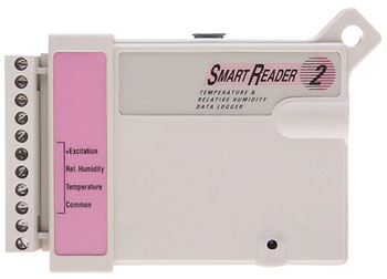

В 10 заселенных квартирах-представителях (далее – объекты) были установлены датчики (устройства Smart Logger SR), автоматически регистрирующие температуру и влажность внутреннего воздуха (рис. 3).
Устройство, автоматически регистрирующее температуру и влажность внутреннего воздуха
Рисунок 3.
При выборе объектов исходили из условия равномерного их распределения по дому. Однако в реальности на это повлияла конкретная ситуация с жильцами дома, некоторые из которых отказались разместить у себя регистрирующие устройства. Но, несмотря на это, выбранные объекты дают достаточно полное представление о тепловом режиме исследуемого дома. Регистрирующие устройства были размещены в жилых помещениях объектов на уровне 1–1,2 м от уровня пола.
