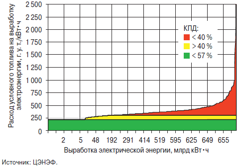

В России в 2007 году на тепловых станциях было выработано 674 млрд кВт•ч, в том числе на газовых – 490 млрд кВт•ч со средним КПД 38 %, на твердом топливе – 172 млрд кВт•ч со средним КПД 34 %, на мазутных – 5 млрд кВт•ч со средним КПД 37 % и на дизельных – 7 млрд кВт•ч со средним КПД 22 %. Такие низкие характеристики являются результатом большой доли устаревшего оборудования на тепловых электростанциях России (40 %).
Только 1,5 % электроэнергии, выработанной в России, соответствовало уровням верхней границы эффективности МЭА. Для примера, в 2007 году в России 7 % электроэнергии все еще вырабатывалось на станциях с КПД ниже 30 %, а 2 млрд кВт•ч – на станциях с КПД ниже 20 %. Еще 33 % соответствовало уровням нижней границы эффективности. Однако почти все 33 % – это электроэнергия, вырабатываемая на ТЭЦ. Сравнительно низкий удельный расход топлива на этих станциях – это не результат высокой эффективности их оборудования, а следствие отнесения большей части расходов топлива на производство тепла для обеспечения конкурентоспособности их электроэнергии, часто производимой на устаревшем оборудовании.
Для оценки потенциала повышения энергоэффективности в электроэнергетике все тепловые электростанции были условно разделены на три группы: зеленую – самые эффективные, соответствующие практическому минимальному удельному расходу с КПД выше 57 %; желтую – с удельными расходами выше зеленой зоны, но ниже среднего зарубежного уровня с КПД ниже 57 %, но выше 40 %, и красную – все установки с удельными расходами выше среднего зарубежного уровня (рис. 1). Помимо этого, проведен анализ распределения электростанций России по уровню эффективности в 2007 году, работающих на различных видах топлива: природном газе, угле, мазуте, а также дизельных электростанций (ДЭС).

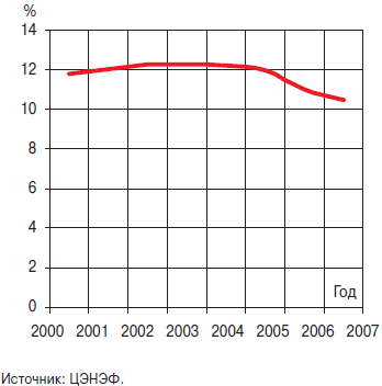

Согласно данным электробаланса России, объем потерь в электрических сетях в 2007 году составлял 105 млрд кВт•ч (10,5 % от всего потребления электроэнергии). Это выше, чем в Западной Европе, где объем потерь равен 7 %. А ведь в России доля потерь должна быть даже ниже, чем в Западной Европе, поскольку большая доля электроэнергии отпускается на высоком напряжении крупным промышленным предприятиям. По мере роста доли промышленности с 49 % от общего потребления электроэнергии в 2000 году до 53 % в 2007 году доля потерь в сетях снижалась (рис. 2). Конечно, существуют потери в промышленных сетях, но они статистикой не учитываются. Есть только суммарные данные о потреблении электроэнергии на нужды освещения и потери в сетях: в 2007 году на их долю пришлось 10 % потребления электроэнергии в обрабатывающей промышленности. Трудно сказать, какая доля пришлась именно на потери, но даже если это 3 % от промышленного потребления, то доля суммарных потерь все же не превысила бы в 2007 году 13,5 %. В отдельных электросетевых организациях потери достигают 20 %. Износ основных фондов электросетевого хозяйства в настоящее время составляет в среднем 41 %, из которых 64 % – износ оборудования подстанций. Замена данного оборудования в последние годы активизировалась, что также повлияло на снижение потерь за счет модернизации электросетевого хозяйства. В 2000–2007 годах доля расходов на собственные нужды электростанций снизилась с 7,6 до 6,8 %.
Распределение выработки электроэнергии на тепловых электростанциях России по уровню эффективности в 2007 году
Динамика доли потерь в электрических сетях
Рисунок 3.

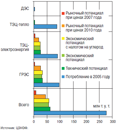

Объем потенциала повышения энергоэффективности по группам электростанций
Рисунок 4 (подробнее)

Потенциал повышения энерго-эффективности в электроэнергетике
Технический потенциал повышения энергоэффективности при производстве электроэнергии равен 64 млн т. у. т. при выработке электроэнергии на уровне 2005 года. Он увеличивается до 133 млн т. у. т.*, если все потребители полностью реализуют потенциал снижения потребности в электроэнергии.
За счет реализации технического потенциала только на электростанциях потребность в природном газе снизится на 40 млрд м3, а при его реализации также у потребителей – на 81 млрд м3. Экономия угля может – это соответственно 19 и 57 млн т мазута и 0,4 и 2,6 млн т дизельного топлива.
Тарифная политика государства последних лет существенно расширяет объем рыночного потенциала. При ожидаемых ценах на 2010 год его доля в техническом потенциале вырастет до 70 %, а при введении более серьезных штрафов за выбросы или налога на углерод – до 92 %.
Большая часть технического потенциала (90 %) экономически эффективна. Однако по ценам 2007 года только 13 % потенциала составляли рыночный потенциал, т. е. были коммерчески привлекательны для собственников (рис. 3).
При том что на ДЭС вырабатывается сравнительно немного электроэнергии, для минимизации расходов бюджетов всех уровней на энергоснабжение северных территорий очень важно запустить программу их модернизации и интеграции с возоб-новляемыми источниками энергии.
России необходимо вложить 106 млрд долл. США в мероприятия по повышению эффективности тепловых электростанций**. Из них 50 млрд долл. США потребуется для повышения эффективности конденсационных электростанций и 55 млрд. долл. США – для повышения эффективности ТЭЦ. Большая часть потенциала может быть реализована путем модернизации газовых конденсационных электростанций и источников комбинированной выработки тепла и электроэнергии, и, соответственно, большая часть экономии топлива может быть достигнута путем снижения потребления газа.
