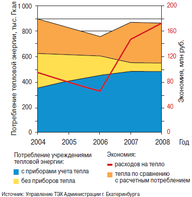

При недостаточной оснащенности приборами учета и регулирования потребления энергоносителей бюджеты часто оплачивают коммунальные ресурсы, которые они либо не получали, либо в которых не нуждаются. Хотя, налаживая учет энергоносителей, бюджет постепенно снижает оплату за коммунальные ресурсы, которые он не потреблял. По данным Департамента топливно-энергетического хозяйства г. Москвы, на объектах социальной сферы Москвы получена экономия 33,5 тыс. т. у. т. [1]. А, например, в г. Екатеринбурге в 2008 году 88 % от общего потребления тепловой энергии было оплачено по показаниям приборов учета тепла, что дало экономию в размере 37 % от расчетного потребления энергии (рис. 1).
Экономия оплаты тепловой энергии за счет установки приборов учета тепла на объектах бюджетной сферы г. Екатеринбурга (более тысячи объектов)
Однако установка приборов учета не гарантирует, что бюджет не будет оплачивать избыточных поставок коммунальных ресурсов. В 2002 году система теплоснабжения г. Ростова-на-Дону принудительно предложила объектам бюджетной сферы на 36 % теплоты больше, чем требуется для поддержания нормативного теплового комфорта из-за отсутствия в них приборов регулирования. Установка и приборов учета, и средств регулирования (ликвидация перетопов) для этого города дает экономию 50 % расходов на оплату тепла.

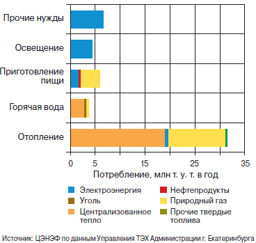

Официальные данные по структуре конечного потребления в сфере услуг отсутствуют. Поэтому на рис. 2 показаны оценки структуры потребления энергии в бюджетных зданиях, сделанные ЦЭНЭФ. На долю отопления приходится 60 % всего потребления энергии, еще 7 % – на горячую воду, 11 % – на приготовление пищи, 9 % – на освещение и остальные 13 % – на прочие нужды (офисное оборудование, холодильники, медицинские приборы и другое).
Структура потребления энергии в сфере услуг

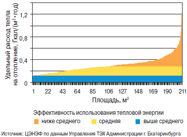

В системах отопления зданий бюджетной сферы технический потенциал  энергосбережения составляет в среднем 49 %. Например, в системах отопления учреждений здравоохранения он составляет 60 %, а в образовательных учреждениях – 80 %. Оценка потенциала была сделана на основе показателей энергоэффективности самых энергоэкономичных бюджетных зданий, строящихся в России. Но только небольшая доля бюджетных объектов построена после 2000 года, когда стали действовать новые требования к теплозащите общественных зданий. Большая же часть строений – здания, построенные до 2000 года, – являются энергонеэффективными. Во всех российских регионах и муниципальных образованиях объекты бюджетной сферы существенно различаются по уровню энергоэффективности (рис. 3). Значительная площадь оранжевой и желтой зон показывает, что в бюджетной сфере существует внушительный потенциал повышения эффективности использования тепловой энергии. Высокие удельные расходы во многих зданиях – результат длительного срока их эксплуатации без капитального ремонта. Часть этого потенциала можно реализовать за счет комплексного капитального ремонта, в котором нуждаются 42 % образовательных учреждений.
Рисунок 3.
Ранжирование выборки из учреждений образования г. Екатеринбурга по удельному расходу тепла на цели отопления
