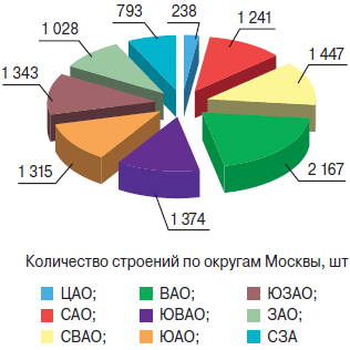

В конце 2008 года в рамках работы по подготовке к введению на территории Москвы двухставочных тарифов на тепловую энергию (мощность) перед группой специалистов была поставлена задача проведения анализа фактического потребления тепловой энергии и мощности жилыми домами на территории столицы. В этой работе приняли участие представители теплоснабжающих организаций, инженерных служб города и отраслевых органов власти. В качестве базы для анализа были взяты 10 946 жилых домов города, которые на уровне экспертной оценки были отнесены к так называемым «плохим сериям». Исходными данными были приняты сведения от инженерных служб, которые полностью характеризовали каждое жилое здание по площадным и эксплуатационным показателям. В качестве исходных данных по энергетическим характеристикам были приняты сведения по фактическому потреблению тепловой энергии и договорным нагрузкам по выбранным домам.
Структура анализируемых домов по территориальной принадлежности имела вид, представленный на рисунке.
Все строения принадлежали к 17 типовым сериям жилых домов, построенных в 1960–1985 годы.
Методология анализа была чрезвычайно проста. По каждому дому было определено удельное потребление на квадратный метр площади и удельная величина тепловой нагрузки дома по данным действующих договоров теплоснабжения. Следует отметить, что расчеты по всем почти 11 тыс. жилых домов были проведены при помощи стандартных средств Microsoft Excel.
Рисунок.
