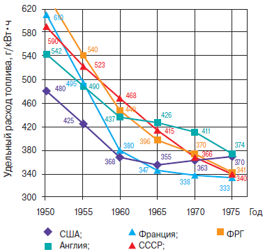

Удельный расход топлива на производство электроэнергии в СССР в сравнении с зарубежными странами
Рисунок.
Политическая задача 1952–1992 годов – быть впереди планеты всей
В политической и экономической борьбе социализма и капитализма СССР соревновался в вопросах развития электроэнергетики. Студентам в институте наглядно доказывали, что советская электроэнергетика является лидером по экономичности производства электрической энергии. Так, в 1970 году СССР занимает третье место (366 г/кВт•ч) по расходу топлива на производство одного киловатт-часа энергии, уступая Франции – 338 г/кВт•ч и США – 363 г/кВт и опережая ФРГ – 370 г/кВт•ч (рисунок). В 1975 году выходит на второе место: Франция – 333 г/кВт•ч, СССР – 340 г/кВт•ч, ФРГ – 341 г/кВт•ч, США – 370 г/кВт•ч. А в 1980 году СССР вышел на удельный расход 327 г/кВт•ч – негласные правила игры в энергетику позволили одержать победу в политической борьбе социализма против всех. И студенты старательно повторяли на экзаменах эти политические постулаты, поскольку как же не верить, ведь существует официальная отчетность. И только спустя 25 лет очень немногие позволили себе разобраться в сути перекрестного субсидирования топливом в политической борьбе в электроэнергетике.
