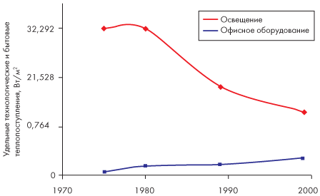

Значительная доля холодильных нагрузок здания приходится на внутренний прирост теплоты за счет энергии, выделяемой оборудованием внутри здания (что также способствует отоплению здания в зимнее время года). Стандарт 90.1 определяет две составляющие технологических и бытовых теплопоступлений: освещение и электродвигатели. Минимальные эффективности электродвигателей установлены законом EPAct (Акт по защите окружающей среды) в разделе минимумов для электродвигателей общего применения, что является умеренным увеличением эффективности в сравнении с более ранними редакциями 90.1. Величина максимальных теплопоступлений от освещения показана на рис. 2. С момента выхода первой версии Стандарта 90 она уменьшилась на 40 %. Стандарт 90.1 не задает требования к эффективности или теплопоступлениям от офисного оборудования. Теплопоступления от офисного оборудования увеличились с расширением использования компьютеров, принтеров и т. д., частично перекрывая снижение максимально допустимых теплопоступлений от освещения. Оценочная величина теплопоступлений от офисного оборудования также показана на рис. 2. Так же, как и для ограждающих конструкций здания, требования Стандарта 90 по снижению внутренних нагрузок относятся только к явной теплоте.
Изменение максимальных теплопоступлений от освещения (для офисов – по Стандарту 90.1) и оценочных теплопоступлений от офисного оборудования со временем

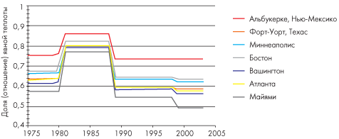

Изменение SHR нагрузки здания с 1975 года по сегодняшний день при расчетных условиях по явному теплу (высокие температуры наружного воздуха)
Рисунок 4.

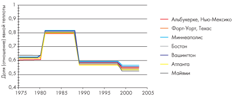

Изменение SHR нагрузки здания с 1975 года по сегодняшний день при расчетных условиях по скрытому теплу (высокая влажность наружного воздуха)
Рисунок 5.

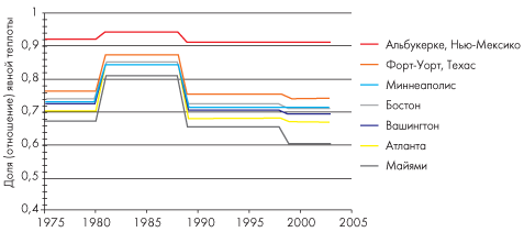

Изменение SHR нагрузки здания с 1975 года по сегодняшний день при умеренных условиях или частичной нагрузке (высокая влажность наружного воздуха, умеренная температура)
Рисунок 6.

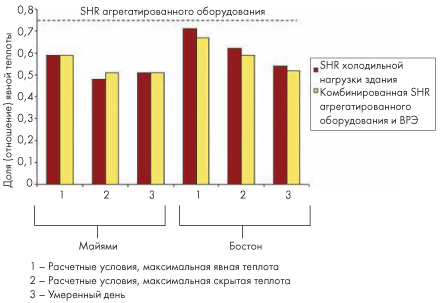

Рис. 7 дает сравнение SHR нагрузки здания (из примеров на рис. 4–6) с суммарной SHR агрегатированного кондиционера воздуха и рекуперационного энтальпийного теплообменника. (Смоделированное SHR агрегатированного кондиционера воздуха по отдельности, как показано пунктирной линией, является типичным для коммерчески доступных продуктов, а эффективность ВРЭ по явной и скрытой теплоте смоделирована в 70 %.) Эти значения показывают близкое совпадение SHR в целом диапазоне охлаждения в условиях повышенной влажности, создающее устойчивые уровни влажности во внутренних помещениях.
Сравнение SHR здания с комбинированной SHR агрегатированного оборудования + ВРЭ
Рисунок 7.
