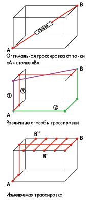

Оптимальная трассировка от точки "А" к точке "В"
Целесообразно подразделять коммуникации на 5 основных элементов:
  1. Ввод (главное подключение).
  2. Основная установка.
  3. Вертикальные участки (подъемы, шахты).
  4. Горизонтальные участки (по крышам, потолкам, полам).
  5. Установка по месту (в зоне, в помещении, на рабочем месте и т. п.).

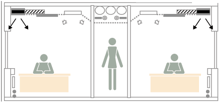

Для выбранного здания типа офиса был выполнен анализ архитектурно-строительных решений совокупно с требованиями пользователей и производственными процессами, протекающими в здании; было показано, каковы были основополагающие принципы, принятые при прокладке коммуникаций, и какие ограничения при этом существовали.
Разрез типового блока здания
