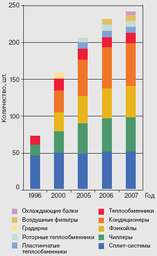

Все программы сертификации Eurovent Сertification Сompany пользуются успехом в Европе и получают все большее признание органов государственной власти и иных организаций. Сегодня почти 200 производителей, представляющих более 70 % от общего количества оборудования климатизации зданий на европейском рынке, принимают участие в программе. Количество участников в каждой программе и динамика изменения с 1996 года показаны на рисунке.
Динамика изменения количества сертифицируемого климатического оборудования
Рисунок.
