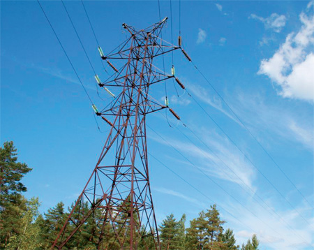

Наиболее эффективный путь сокращения случаев провала напряжения, по которому пошли европейские страны, в том числе и Германия, заключается в повышении надежности работы элементов электрической сети. В первую очередь это касается воздушных линий передач напряжением 110 кВ и выше. Воздушные электрические линии, являясь протяженным объектом, в наибольшей степени подвержены влиянию окружающей среды.
Движение воздушных масс часто приводит к раскачиванию проводов до такой степени, что они схлестываются друг с другом и вызывают короткое замыкание в электросети с последующим ее отключением и затем повторным ее включением.
