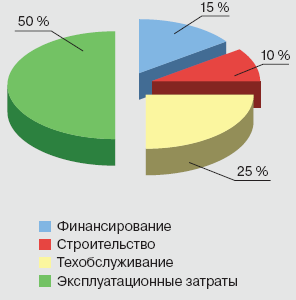

Анализируя расходы на протяжении всего жизненного цикла здания (рисунок), можно сделать вывод, что эксплуатационные затраты занимают наибольшую часть общих расходов. Расходы же на автоматизацию здания занимают лишь 1–2 % от общих расходов на строительство, но позволяют сократить эксплуатационные затраты по меньшей мере на 20 %.

Оправдать покупку программы, повышающей энергетическую эффективность, лишь для отдельного элемента отдельной системы становится все сложнее. Кроме того, аргументация модели ROI всегда будет убедительной, если при расчетах учитывается работа многих систем, а также потенциальное энергосбережение и сокращение расходов. Не многие организации могут не только произвести энергоаудит, но и аргументировать, а также гарантировать меры по сокращению издержек. Такие организации существуют, но требуется гораздо больше.
