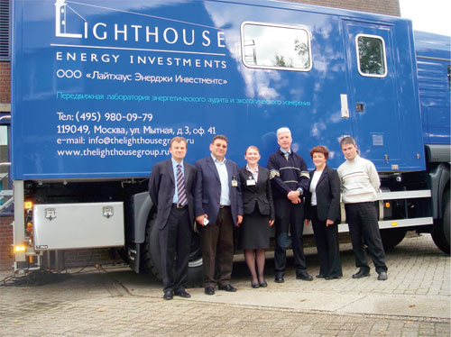

Примером такого энергоавтобуса является мобильная энергоэкологическая измерительная лаборатория (рис. 1), которая была разработана и изготовлена в 2006 году в рамках осуществляемого в России международного проекта компанией Gasunie Engineering & Technology, г. Гронинген (Нидерланды). Лаборатория собрана на базе грузового автомобиля MAN и оснащена современными стационарными и переносными измерительными приборами, средствами сбора, хранения, передачи и обработки информации в режиме реального времени, а также развитой системой жизнеобеспечения. Большая часть измерительных средств лаборатории, включая промышленный газоанализатор, имеет сертификат соответствия Госстандарта РФ.
Мобильная энергоэкологическая измерительная лаборатория

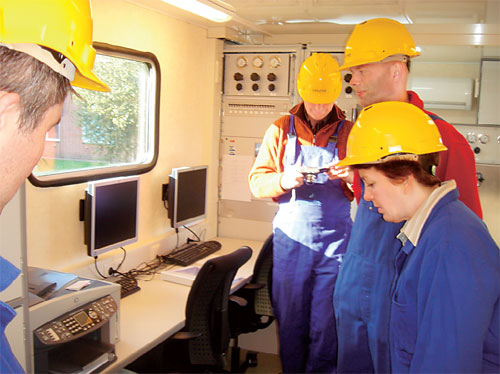

В помещении лаборатории оборудовано три рабочих места, оснащенных персональными компьютерами, соединенными между собой через локальную сеть (рис. 2). К локальной сети подключен также цветной принтер-факс-копир. В помещении имеется рабочий верстак с инструментами. Для сбора данных, поступающих от различных измерительных приборов, имеются стационарные и выносные устройства сбора и преобразования информации.
Помещении лаборатории
