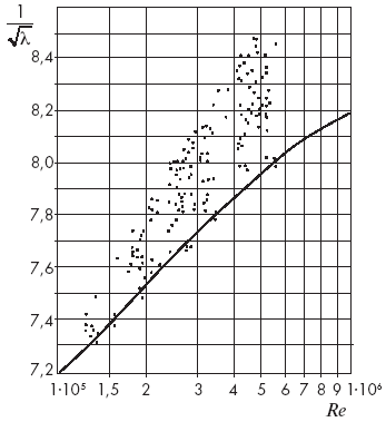

Нами для получения значений Δэ и a2 использовались данные, отражающие течение стоков на участке b–c и представленные в статье д-ра Г. Суперсперга в следующем виде (рис. 3).
Рисунок 3 (подробнее)
Экспериментальные данные и теоретическая кривая зависимости k от Re

Для получения значений коэффициентов Δэ и a2 экспериментальные данные представлялись (рис. 4) в виде универсальной зависимости коэффициента гидравлического сопротивления λ от числа Рейнольдса Re [4] (Re = VD/ν):
(5)
Значения λj определены нами по формуле Прандтля – Кольбрука, которая на протяжении многих десятилетий является основой для проведения практически всех гидравлических расчетов как самотечных, так и напорных трубопроводов, выполняемых проектными организациями большинства стран Европы, и именно она положена в основу формулы (4):
(6)
Значения kj и Rej брались для каждой j-ой точки (рис. 5).

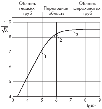

которая при полученных значениях Δэ = 0,00006 м и a2 = 20 имеет следующий вид (рис. 6).
Рисунок 6.
Контрольный график зависимости 1/√λ = f(lgRe)
1, 2, 3 – точки перехода кривой гидравлического сопротивления
Как следует из этого графика, начальная граница области гидравлически гладких труб нами выбрана правильно, она наступает при Re ≈ 100000 (точка 1), а начальная граница области гидравлически шероховатых труб нами немного занижена, она наступает при Re ≈ 10000000 (точка 3), а не при Re = I000000 (точка 2), как принято.

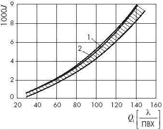

Однако при полученных величинах Δэ = 0,00006 м и a2 = 20 коэффициент гидравлического сопротивления λ принимает значения, которые не превосходят ни одного экспериментального показателя – на кривую зависимости ложатся только шесть экспериментальных значений, отмеченных на рис. 7 крестиками.
Это убеждает в том, что значения Δэ = 0,00006 м и a2 = 20 нами определены с достаточной надежностью [8, 9]. Как видно из рис. 8, кривая зависимости гидравлического уклона i от расхода Q проходит вблизи доверительной границы меньших значений доверительного интервала при доверительной вероятности Р = 0,95, вычисленного нами для используемых выше экспериментальных [3] значений.
Рисунок 8.
Графики зависимостей гидравлического уклона i от расхода Q для канализационного трубопровода из труб ПВХ со средним наружным диаметром 315 мм и толщиной стенки 6,2 мм
1 – область (заштриховано) доверительного интервала экспериментальных значений при доверительной вероятности Р = 0,95;
2 – теоретическая кривая (получена с использованием формулы (14) СНиП 2.04.03–85 при Δэ = 0,006 см и а2 = 20
Это убеждает также и в том, что такой подход к определению эмпирических коэффициентов Δэ и a2 имеет экономичное решение (за счет использования данных других исследователей, в данном случае зарубежного ученого – д-ра Г. Суперсперга) и обеспечивает высокую надежность инженерных расчетов (за счет правильного использования методики обработки, в данном случае отечественного ученого – проф. Н. Н. Федорова) – это один из выводов. Этот подход можно смело рекомендовать к использованию при определении гидравлических коэффициентов для труб из других материалов и других диаметров с целью использования формулы – это другой вывод. Третий вывод заключается в том, что имеются достаточные на то основания, чтобы утверждать: формулу (14) СНиП 2.04.03–85 можно использовать для гидравлических расчетов самотечных канализационных трубопроводов из полимерных труб. Естественным ограничением может явиться правомерность распространения действия значений коэффициентов Δэ = 0,006 м и a2 = 20, полученных на экструдируемых трубах со сплошной стенкой из одного материала (ПВХ) одного диаметра (315 мм) на гидравлический расчет самотечных канализационных трубопроводов из других полимерных (полиэтиленовых, полипропиленовых, стеклобазальтопластиковых труб, в том числе со структурированной стенкой (например, гофрированной снаружи и гладкой изнутри или полученной спиральной навивкой полого профиля).
