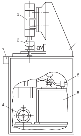

Подводки с ниппельными соединительными узлами, которые изготовлялись по техническим условиям ТУ 400-2-383–87, разработанным ГУП «НИИМосстрой», и ТУ 6-49-0203534-11–88, разработанным НПО «Пластик» (зам. директора по науке В. В. Абрамов, заведующий лабораторией труб Р. Ф. Локшин), использовались при устройстве как холодных, так и горячих (при применении теплостойких труб) водопроводов. Для подводок с ниппельными соединительными узлами использовались бухты из теплостойких труб, облученные быстрыми электронами. Другие подводки, аналогичные первым, но в сборе, подвергались гамма-облучению.
Конструкция ниппельного соединения состоит из латунной накидной гайки, латунного ниппеля и обжимного кольца (медного, латунного, алюминиевого). Подводки изготавливали в следующей последовательности. На конец пластмассовой трубки надевали обжимное кольцо и сдвигали его от торца трубки на длину 2–3 мм. В отверстие трубки вставляли ниппель с предварительно надетой на него накидной гайкой. Затем на специальных станках (рис. 5), разработанных ГУП «НИИМосстрой» (заведующий лабораторией инженерного оборудования С. С. Бывшев) совместно с СКБ Мосстроя (директор В. И. Брусов, главный конструктор А. Г. Родионов) или специальной оснастки (матрица и пуансон) для стандартного прессового оборудования [6] производилось обжатие кольца (с усилием до 10 кН).
Станок конструкции ГУП «НИИМосстрой» – СКБ Мосстроя для изготовления подводок из полиэтиленовых труб с ниппельными соединительными узлами
Рисунок 5.
1 – станина; 2 – оснастка; 3 – гидроцилиндр; 4 – агрегат с импреганатным насосом; 5 – масляный бак; 6 – гидроаппаратура; 7 – электрооборудование
В качестве уплотнителей между утолщенными буртами и отторцованными концами металлических резьбовых патрубков устанавливали круглые резиновые прокладки диаметром 18,5x8 мм (для подводок с формованными буртами и ниппельными соединительными узлами) и 18,5x12 мм (для подводок с наплавляемыми буртами). Резиновые прокладки имели толщину не менее 3 мм. Их изготовляли формованием из сырой резины на многогнездной плоской пресс-форме или вырубали (просечкой) из листовой резины.
Производство таких подводок было освоено Московским заводом по ремонту башенных кранов (директор В. А. Грачев).
