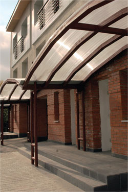

Фрагмент главного фасада

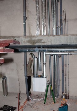

Монтаж вентиляционной системы

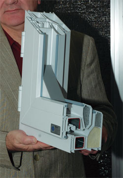

Ширина рамы энергоэффективного окна в 1,5–2 раза больше обычной

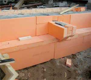

Утепление фундамента экструзионным ППС
