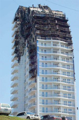

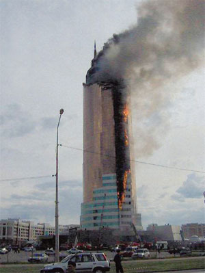

Тема пожарной безопасности фасадных систем приобретает особую актуальность в свете их потенциальной способности содействовать распространению пожара. Череда нашумевших в последнее время пожаров («Дукат Плейс III», Москва; «Атлантис», г. Владивосток; «Транспорт-Тауэр», г. Астана, Казахстан, см. рис. 1, 2) вызвала широкий резонанс у строительной общественности, в особенности, тех, чей бизнес заключается в отделке фасадов. Все эти три случая возгораний зданий объединяет тот факт, что огонь распространялся по их фасадам, которые были облицованы АКП (алюминиевыми композитными панелями), имеющими группу горючести Г4.

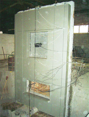

Общий вид фрагмента фасада до проведения огневых испытаний
Рисунок 3
Так, 20 сентября 2004 года в г. Златоуст Челябинской области специалистами центра противопожарных исследований, сертификационных испытаний и экспертизы в строительстве ЦНИИСК им. В. А. Кучеренко Росстроя России были проведены очередные огневые испытания системы подконструкции навесного вентилируемого фасада U-kon с облицовкой из панелей Alucobond A2 (метод крепления кассетный АТС-101) [3, 4]. Натурные огневые испытания проводились на 2-этажном фрагменте здания размерами 5,1 х 3,1 м (высота х ширина) (рис. 3). Первый этаж фрагмента здания представляет собой огневую камеру, в которой размещается пожарная нагрузка. Оконный проем огневой камеры имеет размеры 1,6 х 0,75 м (высота х ширина) (рис. 4, 5). Оформление оконного проема выполнено из композитных панелей Alucobond A2 без выступающих частей (козырьков). Пожарная отсечка из стали выполнена только над верхним откосом. Внутри бокового и нижнего откосов пожарные отсечки не устанавливались.

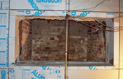

Вид оконного проема до проведения огневых испытаний
Рисунок 4.

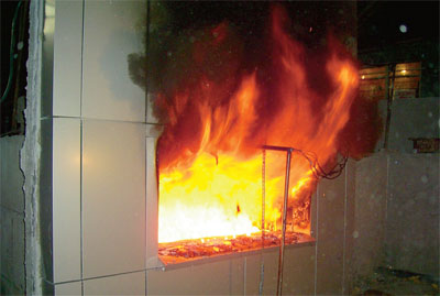

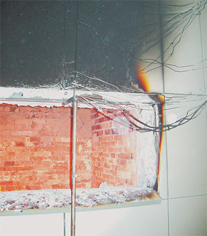

Фрагмент фасада во время проведения огневых испытаний
Рисунок 5.
Проведенный по окончанию испытаний осмотр показал, что обрамление оконного проема разрушено только в части верхнего откоса. Боковые откосы повреждены незначительно. Кассеты облицовки, расположенные непосредственно над верхним откосом, не имеют разрушений (рис. 6).

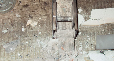

После снятия облицовки были исследованы утеплитель и алюминиевые элементы подконструкции U-kon, находившиеся в зоне максимального воздействия огня (в центре над проемом). Результат исследования: алюминиевая направляющая и салазка с алюминиевым штифтом не расплавились, утеплитель не поврежден (рис. 7).
Состояние центральной направляющей и передвижной салазки после снятия облицовки
Рисунок 7.
