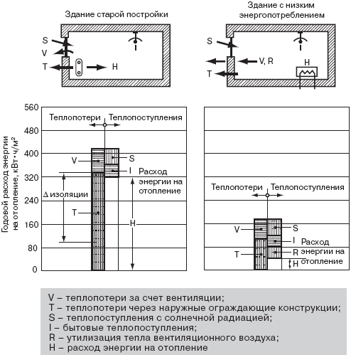

Эффективность каждого отдельно взятого элемента можно увидеть непосредственно из теплового баланса здания. Так, на рис. 1 приведен пример теплового баланса здания группы 1 в сравнении с тепловым балансом здания группы 4. В левой колонке показаны тепловые потери, а в правой – теплопоступления. Разница (не закрашенная область) показывает расход энергии на отопление Н, который можно снизить с 400 кВт•ч/м2, затрачиваемых в настоящее время в зданиях старой постройки, до 40 кВт•ч/м2 (здания с ультранизким энергопотреблением), т. е. расход энергии на отопление уменьшается в 10 раз. Такие балансы можно составлять без особых усилий. Каждая отдельная составляющая баланса (V, T, S, I, R, H) просто должна быть графически сложена с остальными, как это показано на рис. 1.

Если в зданиях старой постройки применять современную высокоэффективную теплоизоляцию, не используя другие возможности снижения энергопотребления, то можно сэкономить существенное количество энергии, величина которой обозначена на рис. 1 как D изоляции. Таким образом, очень важным элементом является теплоизоляция наружных стен здания. Конструкция окон также оказывает существенное влияние на тепловую эффективность здания как за счет теплопотерь, так и за счет инфильтрации. Отметим, что оптимизация формы, размеров и конструкции заполнений светопроемов поз-воляет обеспечить дополнительную экономию энергии за счет использования естественного освещения. Из этого можно сделать вывод, что для достижения удовлетворительного общего теплового баланса здания, конструкция окон должна быть гармоничной – не только в отношении внешнего вида фасада и конструкции, но и в отношении ориентации зданий в пространстве (беря во внимание расположение соседних конструкций, закрывающих внутреннее пространство).
Итак, из рис. 1 можно сделать следующие выводы:
– повысив эффективность тепловой изоляции наружных ограждающих конструкций здания, можно существенно снизить коэффициент теплопередачи Т, таким образом сэкономить огромное количество энергии;
– потери тепловой энергии при вентиляции V практически не изменяются, т. к. зданию любой группы (см. таблицу) необходима хорошая вентиляция как в гигиенических целях, так и, что еще важнее, для предотвращения проблем с конденсацией влаги и развитием плесени. Однако при установке сов-ременной системы рекуперации тепла можно использовать часть энергии R;
– количество дополнительной тепловой энергии, полученной за счет солнечной энергии S, в здании группы 4 останется приблизительно на том же уровне, что и в здании старой постройки;
– величина энергии бытовых теплопоступлений I останется приблизительно такой же, как и сейчас, т. к. количество бытовых электрических приборов в жилых помещениях в будущем возможно и увеличится, но и эффективность бытовой техники постоянно повышается. Таким образом, при большем количестве электрических приборов величина теплопоступления от них останется приблизительно такой же.

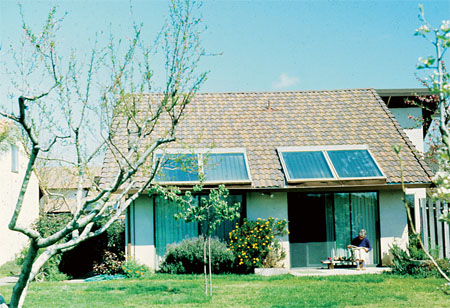

Здание с фотоэлементами и солнечными коллекторами на крыше имеет отличную тепловую изоляцию
В Германии существуют жилые здания, способные обеспечивать свои собственные энергетические потребности. У этих зданий высокоэффективная теплоизоляция стен, окон и крыши.
Например, в одном из таких зданий потребность в электроэнергии покрывается за счет фотогальванических элементов, установленных на крыше. Более того, на крыше установлены солнечные коллекторы, способные нагревать, особенно в летнее время, хорошо изолированный водяной бак объемом около 10 м3. Этот водяной бак расположен в подвале, на месте «масляного бака», который уже не используется. Водяной бак является системой аккумуляции сезонной энергии, и позволяет использовать в зимнее время часть солнечной энергии, накопленной летом.
