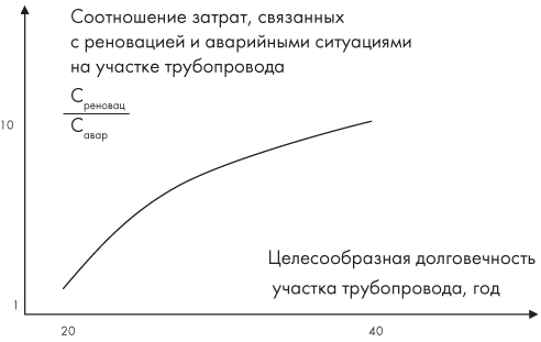

При соизмеримых затратах число экономически и экологически оправданных аварийных ситуаций незначительно и, наоборот, увеличение различия в затратах приводит к существенному увеличению обоснованной продолжительности эксплуатации участка трубопровода (рис. 1).
Изменение целесообразной продолжительности эксплуатации участка трубопровода в зависимости от соотношения затрат, связанных с аварийными ситуациями и реновацией участка

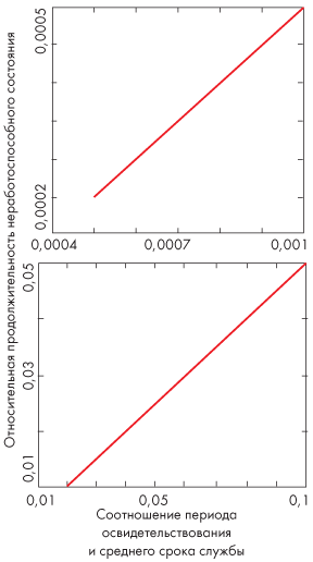

– при длительности периода между освидетельствованиями несоизмеримо меньшей, чем средняя наработка участка трубопровода, наиболее вероятная продолжительность его неработоспособного состояния составляет примерно половину от назначенного периода (рис. 3). Следовательно, если основным источником информации о техническом состоянии являются периодические освидетельствования, то их следует проводить с периодичностью, не превышающей удвоенного значения допустимой продолжительности неработоспособного состояния участка трубопровода;
Зависимость ожидаемой продолжительности неработоспособного состояния от соотношения периодичности проведения освидетельствований и средней наработки участка трубопровода
Рисунок 3.

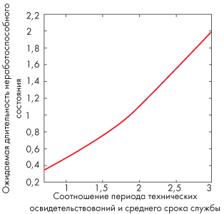

– при увеличении продолжительности периода между освидетельствованиями, продолжительность неисправного состояния перестает линейно возрастать, и их зависимость приобретает характер показательной функции (рис. 4). Такое изменение в определенной мере объясняет недостаточную эффективность ежегодных осмотров, которые были нормативно введены в середине 1980-х годов, но так и не получили широкого распространения;
Зависимость ожидаемой продолжительности неработоспособного состояния от соотношения периодичности проведения освидетельствований и средней наработки участка трубопровода при их соизмеримых значениях
Рисунок 4.

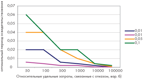

1. Для большинства практических ситуаций существует такое значение периодичности мониторинга участка трубопровода, при котором интенсивность эксплуатационных затрат принимает минимальное значение. Значения некоторых из них, в качестве иллюстрации приведены на рис. 5;
Значения оптимальных периодов освидетельствования оборудования при различных соотношениях относительных затрат, связанных с выполнением аварийного ремонта, удельных относительных издержек, связанных с неисправным состоянием оборудования
Рисунок 5.
Значения оптимальных периодов освидетельствования оборудования при различных соотношениях относительных затрат, связанных с выполнением аварийного ремонта, удельных относительных издержек, связанных с неисправным состоянием оборудования Снс = 5; 50; 100; 500; 1000; 10000; 10000 и относительных расходов на выполнение технических освидетельствований Сос = 0,1; 0,05; 0,01; 0,001

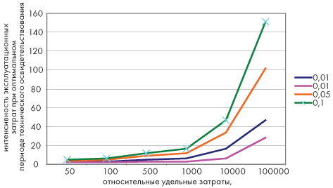

4. Важное значение выполнения технических освидетельствований строго в оптимальные моменты времени подтверждает тот факт, что интенсивность эксплуатационных затрат значительно (а при больших удельных относительных издержек, связанных с неисправным состоянием несоизмеримо) меньше экономического риска от возможных отказов участков трубопроводов (рис. 6).
Значения интенсивности эксплуатационных затрат при проведении технического освидетельствования в оптимальные сроки для вариантов различного соотношения удельных относительных издержек, связанных с неисправным состоянием участка трубопровода
Рисунок 6.
Значения интенсивности эксплуатационных затрат при проведении технического освидетельствования в оптимальные сроки для вариантов различного соотношения удельных относительных издержек, связанных с неисправным состоянием участка трубопровода Снс = 5; 50; 100; 500; 1000; 10000; 10000 и относительных расходов на выполнение технических освидетельствований Сос = 0,1; 0,05; 0,01; 0,001
