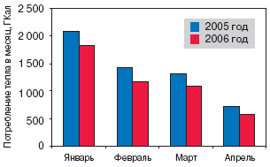

Первые итоги работы установленных блочных тепловых пунктов показали их преимущество в сравнении с элеваторными узлами в части рационального использования энергоресурсов, достигнутого за счет применения систем автоматического регулирования с погодной компенсацией, а также снижения трудозатрат при техническом обслуживании тепловых пунктов (рис. 1). В условиях суровой зимы 2005–2006 годов уменьшилось количество жалоб жителей на нарушение теплового режима в зданиях.
Приборы учета, установленные в блочных тепловых пунктах, были приняты в эксплуатацию в марте–апреле 2006 года. Это не позволяет провести полноценный анализ эффективности работы нового оборудования, однако предварительные оценки показаний приборов учета демонстрируют, что уменьшение потребления тепловой энергии составляет ориентировочно 18–20 % по сравнению с аналогичным по уровню температуры наружного воздуха периодом прошлого года.

Анализ эффективности работы оборудования тепловых пунктов до и после модернизации (в условиях равных температур)

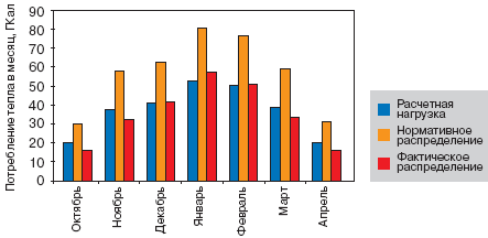

Проектная часовая нагрузка на отопление жилой части здания составляет 0,11 Гкал/ч при суммарной жилой площади 2 046 м2. В пересчете на м2 в месяц это составляет 0,011 Гкал/м2•мес., что ниже действующего в Москве среднего норматива 0,016 Гкал/м2•мес. Изначально в проект дома был заложен весь необходимый комплекс энергосберегающего оборудования, кроме квартирного учета тепла. ГУП ДЕЗ Басманного района, профинансировало установку на каждом радиаторе в квартирах радиаторных счетчиков-распределителей.
Во всех квартирах также были установлены водосчетчики холодной и горячей воды. Дом был дополнительно оснащен общедомовым узлом учета тепловой энергии и горячей воды и оборудован системой автоматической передачи данных с общедомового и квартирных узлов учета ресурсов с выводом их в единый расчетный центр. Таким образом, система ресурсоснабжения дома полностью отвечает современным требованиям к энергосбережению. В ЕИРЦ Басманного района была создана отдельная база данных по жильцам данного дома, установлена программа расчета платежей по показаниям квартирных приборов учета.
Анализ потребления тепловой энергии на отопление за отопительный сезон 2005–2006 годов (рис. 2) позволяет сделать следующие выводы. Общее потребление тепла за данный период по общедомовому счетчику на 5 % ниже расчетной нагрузки с учетом зарегистрированных среднемесячных температур. Таким образом, в целом система отопления функционирует в соответствии с проектом и задуманная экономичная нагрузка выдерживается. Полученная дополнительная экономия в 5 % достигается за счет индивидуального регулирования теплоты в квартирах. При этом в зимний период, особенно в самые холодные месяцы, наблюдалось превышение расчетной нагрузки на 2–8 %, а в межсезонье (октябрь, ноябрь, март, апрель) – экономия 13–20 %. Это соответствует стереотипу потребительского поведения жильцов, которые в холодные месяцы предпочитают более высокую температуру в квартирах (выше нормативной температуры 20 °С), а в более теплое время года активно пользуются регуляторами и снижают потребление.
Потребление тепла на отопление за отопительный сезон 2005–2006 годов (Денисовский пер., д. 22)
Оплата за отопление жильцам начислялась в течение года по старой схеме, исходя из тарифа за м2. Мотивация к экономии тепла у жильцов фактически отсутствовала. Из мировой и российской практики следует, что максимум энергосбережения в жилых домах достигается на второй-третий год после внедрения индивидуального регулирования и учета в том случае, если для жильцов производятся перерасчет по квартирным приборам. Таким образом, если жильцы будут переведены на расчеты по квартирным приборам в соответствии с действующими «Правилами предоставления коммунальных услуг гражданам», можно прогнозировать дальнейший рост экономии дополнительно на 10–15 %.
Однако даже в сегодняшней ситуации фактически потребление по счетчикам в среднем по дому на 38 % ниже норматива. Бюджетная дотация на тепло для населения в Москве составляет около 28 %, таким образом, при переходе на 100 %-ю оплату экономия за счет регулирования и учета с избытком скомпенсировала бы увеличение тарифа.
