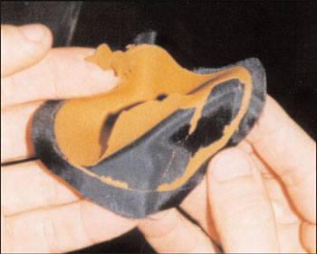

Исследования традиционно применяемых на вакуум-фильтрах капроновых и нейлоновых тканей для очистки загрязненных промывных вод станций обезжелезивания показали их достаточно низкую эффективность. Традиционно применяемые фильтровальные ткани имеют объемное плетение с величиной ячейки (проходного отверстия) 50–60 мкм, поэтому в процессе очистки загрязненных промывных вод станций обезжелезивания при обычных параметрах вакуум-фильтрования происходит изъятие лишь наиболее крупных механических включений, в то время как более мелкие агрегаты не задерживаются на фильтровальной ткани. Следует отметить, что при увеличении продолжительности вакуум-фильтрования (достигается снижением частоты вращения барабана) происходит постепенное нарастание слоя отфильтровываемого осадка, который начинает играть роль фильтрующего материала, но во время регенерации (промывки) фильтровальной ткани не происходит полного ее восстановления, поскольку тонкодисперс-ные нитеобразные агрегаты, проникая в объемное плетение ткани, достаточно прочно удерживаются там и не удаляются при промывке и продувке ткани. Для эффективной регенерации фильтровальной ткани, в данном случае, необходимо использовать достаточно сложные технологические приемы, часто подразумевающие реагентную обработку ткани, что ведет к большему расходу ресурсов.
Общий вид отфильтрованного осадка на ткани
В процессе экспериментальных исследований авторами опытным путем была подобрана фильтровальная ткань (рис. 1) плоского плетения с ячейкой 14х14 мкм, которая позволяет достаточно быстро образовывать на своей поверхности слой осадка, который в дальнейшем играет основную грязеемкую функцию. Ткань марки starqueen, european style, poliester tafetta plain dyed, 58/60'' x 54 yds, (ширина полотна 150 см, производство Ю. Кореи) является синтетическим шелком, легко регенерируется при перегибании, не меняет геометрических размеров плетения после намачивания или высушивания [6].

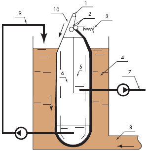

Разработанный [7] и изготовленный для промышленных исследований пилотный ленточный вакуум-фильтр (рис. 2) с намывным слоем осадка имеет две независимых друг от друга камеры фильтрования различной длины, при этом конструкция вакуум-фильтра позволяет изменять скорость движения фильтровального полотна частотой вращения натяжных валиков в интервале от 4,32 до 11,52 м/ч. В процессе исследований изменялись длины камер «грубой» очистки от 1,5 до 0,05 м и «тонкой» очистки от 0,15 до 0,03 м, при этом ширина камер оставалась постоянной. В каждой камере создавалось разряжение от 684 до 380 мм рт. ст. центробежными насосами, при этом контроль разряжения в камерах вакуум-фильтра осуществлялся мановакууметрами.
Принципиальная схема ленточного вакуум-фильтра с намывным слоем осадка
1 – перегибной валик; 2 – натяжные валики; 3 – плавающий нож; 4 – резервуар загрязненных промывных вод; 5 – камера тонкой очистки; 6 – камера грубой очистки; 7 – трубопровод фильтрата тонкой очистки; 8 – трубопровод подачи загрязненной промывной воды; 9 – трубопровод фильтрата грубой очистки; 10 – фильтровальная ткань
Камеры в ленточном вакуум-фильтре располагаются так, что при движении фильтровальная ткань последовательно перемещается сначала по поверхности камеры «грубой» очистки, а затем – камеры «тонкой» очистки. Узел регенерации и лентопротяжный механизм между собой объединены, фильтровальная ткань проходит между двумя подпружиненными прорезиненными натяжными валиками.
При протягивании фильтровальной ткани между натяжными валиками на один из них накатывается задержанный осадок, при этом происходит прессование и обезвоживание осадка. Затем отпрессованный осадок с валика снимается плавающим ножом. Габаритные размеры пилотной установки вакуум-фильтра – 1150х600х900 мм.

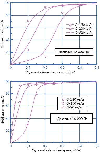

В табл. 3 и на рис. 3 представлены выборочные результаты исследований эффективности очистки промывных вод вакуум-фильтрованием с использованием подобранного типа ткани. Полученные результаты свидетельствуют о достаточно высоком качестве получаемого фильтрата и о возможности его повторного использования, в частности, для промывки скорых фильтров обезжелезивания подземных вод.
Динамика изменения эффективности очистки промывных вод вакуум-фильтрованием
Рисунок 3.
Исследования показали, что продолжительность подготовительного периода фильтрования (предфильтрование в камере «грубой» очистки) на подобных тканях, в ходе которого образуется слой осадка для эффективной очистки фильтруемой жидкости, зависит от концентрации примесей и от разряжения в камере «грубой» очистки. Большое влияние на унос твердой фракции примесей с фильтратом оказывает концентрация примесей в загрязненных промывных водах. Поскольку максимальный унос наблюдается в период формирования слоя осадка на поверхности фильтровальной ткани, то при малой концентрации примесей в фильтруемой суспензии продолжительность формирования слоя осадка на поверхности ткани больше, чем при высоких концентрациях, а содержание примесей в отходящем фильтрате выше (рис. 3).
Отфильтрованный осадок, образующийся на фильтровальной ткани, имеет влажность 73–75 %, а после прессования на натяжных валиках его влажность уменьшается до 55–65 %.
Очистка промывных вод станций обезжелезивания вакуум-фильтрованием, как показали проведенные исследования, может осуществляться без предварительного отстаивания, при этом процесс вакуум-фильтрования достаточно устойчив к колебанию концентраций примесей в поступающих на очистку промывных водах.

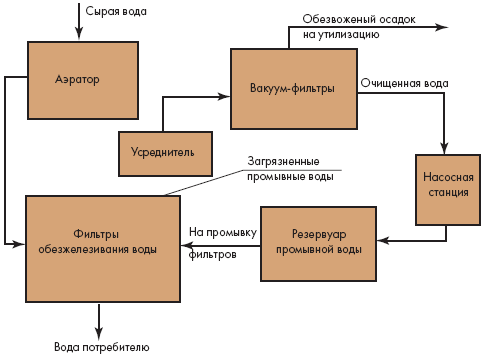

На основании полученных результатов разработана технологическая схема очистки загрязненных промывных вод, образующихся при промывке скорых фильтров (рис. 4).
Технологическая схема очистки загрязненных промывных вод вакуум-фильтрованием
Рисунок 4.
Загрязненные промывные воды поступают в усреднитель, а затем усредненные по расходу и концентрации загрязненные промывные воды подвергаются очистке на ленточных вакуум-фильтрах с намывным слоем отфильтровываемого осадка. Очищенные вакуум-фильтрованием промывные воды могут использоваться на станциях обезжелезивания подземных вод на собственные нужды, в частности, для промывки (регенерации) фильтров обезжелезивания, т. к. качество очищенных вакуум-фильтрованием вод соответствует требованиям, предъявляемым к воде для промывки фильтров [1]. Образующийся при вакуум-фильтровании осадок может утилизироваться [8].
Результаты выполненных технико-экономических расчетов для разработанной технологической схемы в сравнении со схемой, где в качестве основных сооружений очистки промывных вод приняты отстойники с тонкослойными модулями для станции обезжелезивания подземных вод производительностью 200 тыс. м3/сут приведены в табл. 4.

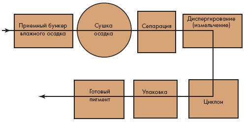

Авторами проведены поисковые исследования и получены положительные результаты для изучения возможности использования железогидроокисных осадков (Fe-осадок) для получения красящего пигмента – сурика.
Технологическая схема включает два основных цикла:
– очистка грязных промывных вод и извлечение гидроокисного железа в концентрированном влажном виде методом вакуум-фильтрования;
– обработка влажного Fe-осадка и получение на его основе красящего пигмента.
Технология получения густотертой краски на основе предлагаемого пигмента заключается в его тщательном перемешивании и растирании с олифой в специальных машинах-краскотерках до получения однородной суспензии. Количество олифы, необходимое для достижения малярной консистенции, составляет не более 70 %.
Свойства пигмента удовлетворяют основным требованиям ТУ 6–10–1216–72 (табл. 5).
