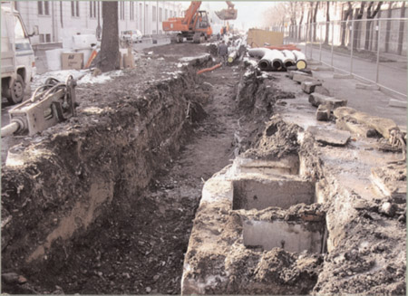

Фрагмент прокладки трубопроводов центрального отопления в грунте
При этом грамотная организация работы строительной площадки может существенно снизить дискомфорт для жителей микрорайона.

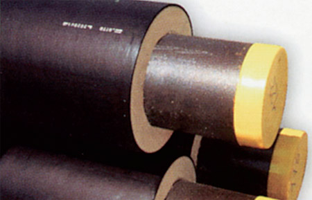

Сейчас для теплопроводов в массовом порядке применяются трубы с готовой заводской теплоизоляцией, что позволяет построить практически «готовую к употреблению» теплосеть и сэкономить немалые средства на проведении теплоизоляции в монтажных условиях, т. е. непосредственно в ходе укладки теплопровода.
Параметры и качество теплопровода должны соответствовать как итальянским стандартам качества, так и предусмотренным в международных регламентах. Для устройства систем центрального отопления городского типа используются электросварные и редко цельнотянутые стальные трубы длиной 6–12 м.
Трубы (трубопровод в целом) теплоизолируется с использованием жесткой полиуретановой пены, образующейся в результате химической реакции между изоцианатом и полиолом с определенными добавками (в разное время использовались различные вспучиватели, сейчас, по итогам новейших исследований, на первый план вышел пентан). Адгезия изоляционного материала к стальному трубопроводу должна быть больше или равной значению сопротивления разрыву полиуретана. Теплоизоляция покрывается сверху защитной оболочкой из полиэтилена высокой плотности, который обеспечивает непроницаемость для внутреннего газа полиуретана, чтобы значения теплопроводности со временем не ухудшались. Полиэтилен, как правило, обладает хорошей стойкостью к химическому воздействию кислот, основ и растворителей, т. к. содержит антиоксиданты, стабилизаторы ультрафиолетовых лучей и пигменты в строго необходимых количествах.

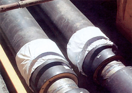

Заглубляемые диэлектрические муфты теплоизолируются непосредственно в процессе прокладки трубопровода материалами, аналогичными описанным выше и применяемым для самого трубопровода. В зависимости от конкретных условий и требований проект может предусматривать применение компенсационных соединений одноразового использования. Такие соединения рассчитываются на то, чтобы компенсировать удлинение, которое дает первый нагрев конкретного участка трубопровода, после чего оно блокируется сваркой по всей окружности внешнего телескопического покрытия. В результате такой операции при последующем охлаждении на трубе создается напряжение. Механические параметры материалов компенсационного соединения в окончательном виде после сварки не должны быть хуже, чем аналогичные параметры трубы, на которой оно установлено. Теплоизоляция компенсационного соединения выполняется после сварки внешнего телескопического покрытия. Данный вид компенсационного соединения – один из возможных. Существуют и другие. В любом случае, по возможности, рекомендуется применять метод так называемой естественной компенсации, т. е. использовать для температурной компенсации естественные различно ориентированные участки сети. В точках изменения направления и ответвлений основной сети, а также там, где вероятно самопроизвольное смещение трубы вследствие температурного расширения, рядом с теплоизолированной трубой укладываются специальные защитные матрасы из эластичного материала, демпфирующие давление труб и предотвращающие разрушение теплоизоляции. Матрасы для компенсации тепловых деформаций изготавливаются из пены каких-либо полимеров с низкой плотностью.

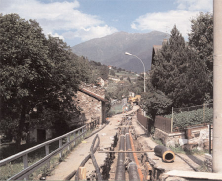

Прокладка трубопровода центрального отопления в горных условиях
Рисунок 4.
Для предотвращения разрушения теплопровода вследствие воздействия со стороны дорожного полотна установлено его минимальное заглубление – 70 см от верха трубы. Если глубина заложения меньше, трубопровод надлежит защитить железобетонным покрытием с электросварной арматурой или защитной оболочкой. Каждый участок сети должен иметь обратный уклон не менее 1 в точках, где нет дрен и воздухоотводчиков. Последние должны предусматриваться соответственно в самых низких и самых высоких точках сети с учетом необходимости удаления значительного объема воздуха при заполнении теплопровода.

Трубы с готовой заводской теплоизоляцией выпускаются специально для того, чтобы их можно было сразу укладывать непосредственно в траншею.
Конфигурация траншеи и порядок укладки описаны в соответствующих строительных регламентах. Непосредственно перед укладкой в траншею трубу следует тщательно осмотреть, особенно концевые части и теплоизоляцию, чтобы удостовериться в отсутствии разрушений или повреждений, которые могут быть результатом неправильной транспортировки, погрузки и выгрузки. Рекомендуется также, чтобы оба контура отопительной сети (подающая магистраль и обратная магистраль) укладывались на одной глубине, это значительно облегчит монтаж подключающих блоков. Категорически запрещается укладывать теплопровод в траншею на камень или другой материал, который может разрушить наружную оболочку тру бы. Дно траншеи разравнивается и нивелируется, трубы укладываются на песчаную подушку. В целях предотвращения разрушения трубопровода в результате других работ, которые могут выполняться вблизи тепловой сети, регламентом предусмотрена укладка поверх засыпаемого в траншею песка двух контрольных пластмассовых полос и защитной пластмассовой сетки. Нередко бывает, что сбоку от траншеи места хватает только на пару поперечин, и в этом случае трубы кладутся на подходящую опору вне траншеи, свариваются, на соединение наносится теплоизоляция, после чего участок со всеми мерами предосторожности укладывается в траншею. Траншея должна быть просторной, чтобы у рабочих было достаточно места для перемещения и выполнения работ. Отрезки, подготовленные для сварки, обычно укладывают на джутовые мешки с песком.
Траншеи засыпаются отрытым грунтом либо смесью щебня и песка в зависимости от особенностей местности. В случае, если засыпка производится отрытым грунтом, для участков непосредственно вокруг теплопровода, кабеля либо сетевого оборудования на толщину не менее 20 см грунт проходит специальный отбор на предмет отсеивания камней и обломков породы с острыми краями. Не рекомендуется на асфальтированных участках применять для засыпки глинистые грунты, органику, а также любые другие грунты, которые по мере поглощения влаги размягчаются или вспучиваются, что может привести к осадке либо выталкиванию конструкций. Засыпка грунта должна производиться правильными горизонтальными слоями по 30–50 см, каждый слой утрамбовывается, в том числе с применением вибротрамбовочных плит, обеспечивающих необходимое уплотнение.
Применение воды для смачивания и увлажнения материала оставляется целиком на усмотрение исполнителя работ. Основное требование – не повредить при этом имеющиеся в траншее другие коммуникации, а также не допустить просачивания влаги в конструкции близстоящих сооружений. В ходе засыпки выбранного грунта вблизи сооружений и коммуникаций следует принять все меры, чтобы не нанести вред окружающим объектам. Засыпка грунта в непосредственной близи от зданий производится только тогда, когда раствор или бетонная смесь достаточно отвердеют. Во всех случаях, когда невозможна укладка теплопровода в траншеи открытым способом, работы проводятся с использованием прокола. Если для укладки применяется специальный труботолкатель, допустимый внешний диаметр оболочки теплопровода составляет 100–2000 мм (регламент UNI ISO 4200). Основные требования при этом:

Выполнение сварных соединений перед муфелизацией
Рисунок 5.
Выполнение сварных соединений перед муфелизацией (нанесением теплоизоляции и внешней защитной оболочки)
