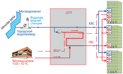

При сложившейся системе городской застройки снабжение 90 % жилых зданий холодной и горячей водой в Москве осуществляется через центральные тепловые пункты (ЦТП).
При такой схеме водоснабжения до 2004 года Мосводоканал продавал организациям, управляющим жилищным фондом, холодную воду и воду, используемую для целей централизованного горячего водоснабжения по водосчетчикам, установленным в ЦТП (рис. 1). Эти водосчетчики учитывают расход холодной и горячей воды, потребляемой группой зданий, снабжающихся водой от одного ЦТП. Так как от одного ЦТП, как правило, снабжаются водой не только жилые здания, но и объекты социально-бытового назначения и другие организации, то по водосчетчикам, установленным в ЦТП, нельзя определить фактическое водопотребление в жилых зданиях.
Система учета водопотребления, существовавшая в жилищном фонде до принятия Постановления Правительства Москвы № 77-ПП
Такая схема учета водопотребления не отвечала требованиям оплаты за фактическое водопотребление и не устраивала прежде всего организации, управляющие жилищным фондом, по следующим причинам:
1. В адрес Мосводоканала постоянно звучали упреки от жилищных организаций о том, что возможные потери на трассах холодного и горячего водоснабжения относятся на счет управляющих компаний и в итоге на жителей.
Отчасти эти проблемы по холодной воде были решены. При начислении платежей жилищным организациям из общего объема расхода холодной воды, определенного по прибору учета в ЦТП, вычитался объем возможных утечек на заводомерных сетях холодного водоснабжения в размере 1 % от общего расхода холодной воды. Однако норматив потерь на сетях горячего водоснабжения отсутствовал и не учитывался в расчетах между жилищными и теплоснабжающими организациями. За утечки на сетях горячего водоснабжения, находящихся на балансе теплоснабжающих организаций, никто ответственности не нес.

3. С 1997 года Мосводоканал приступил к установке общедомовых приборов учета холодной воды на каждый жилой дом и в ЦТП перед водонагревателем.
К 1 января 2004 года более 17 тыс. жилых зданий были оснащены общедомовыми приборами учета холодной воды, приборы учета воды перед водонагревателями были установлены почти во всех ЦТП.
Теплоснабжающие организации такие работы не проводили.
Мосводоканал начал осуществлять расчеты с организациями, управляющими жилищным фондом, по общедомовым приборам учета холодной воды. При этом вставал вопрос об определении фактического объема потребления горячей воды.
Объем воды, идущей на подогрев, делился между потребителями, снабжающимися от одного ЦТП, пропорционально потреблению холодной воды. Это приводило к тому, что соотношение расхода горячей и холодной воды по отдельным строениям значительно превышало нормативное соотношение горячей и холодной воды. Нередко это случалось из-за утечек на трубопроводах горячей воды. В связи с этим от различных организаций в Мосводоканал поступали обращения с несогласием по определению расхода горячей воды исходя из показаний прибора учета, установленного перед бойлером.

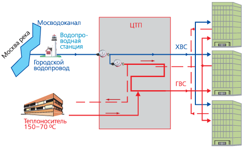

3. Изменилась система учета энергоресурсов и порядок взаиморасчетов за услуги холодного, горячего водоснабжения и водоотведения (рис. 2).
Новая система учета водопотребления в жилищном фонде
Теплоснабжающие организации должны рассчитываться с Мосводоканалом за отпуск воды для нужд горячего водоснабжения по показаниям приборов учета воды, установленных перед водонагревателями в ЦТП.
Жилищные организации должны рассчитываться:
- с Мосводоканалом за отпуск холодной воды по показаниям общедомовых приборов учета холодной воды, а за сброс сточных вод по сумме показаний приборов учета холодной и горячей воды;
- с теплоснабжающими организациями за отпуск горячей воды по показаниям общедомовых приборов учета горячей воды.

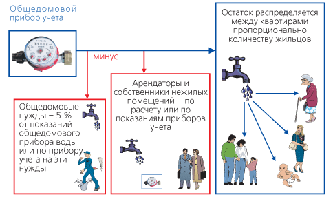

1. Применяется при отсутствии квартирных водосчетчиков. При этом объем воды, определенный по показаниям общедомовых приборов учета воды (за вычетом объема воды на общедомовые нужды и объема воды, используемого субабонентами), распределяется между квартирами пропорционально количеству их жильцов (рис. 3а).
Рисунок 3а.
Распределение объемов водопотребления по приборам учета воды.
Квартирные приборы учета отсутствуют

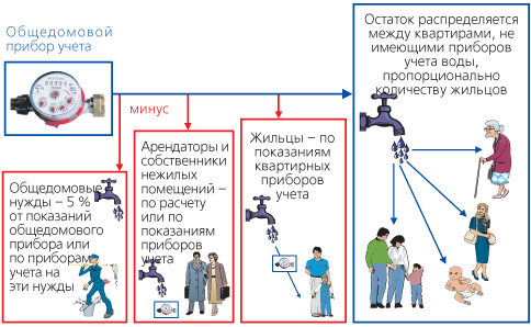

2. Применяется при наличии приборов учета воды в части квартир. При этом объем воды, определенный по показаниям общедомовых приборов учета воды (за вычетом объема воды на общедомовые нужды, объема воды, используемого субабонентами, и объема воды, определенного по квартирным приборам учета), распределяется между квартирами, не имеющими приборов учета воды, пропорционально количеству жильцов этих квартир (рис. 3б).
Рисунок 3б.
В части квартир установлены приборы учета

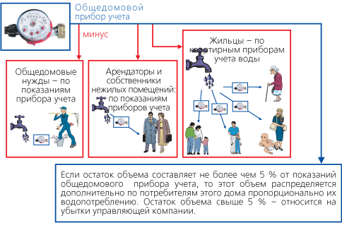

3. Применяется при наличии приборов учета воды во всех квартирах. При этом жители оплачивают объем воды, определенный по квартирным приборам учета воды (рис. 3в).
Рисунок 3в.
Везде стоят квартирные приборы учета
