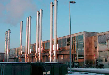

Энергоцентр для второго терминала аэропорта г. Мюнхен, который является вторым в Германии и пятым в Европе по количеству обслуживаемых пассажиров, эксплуатируется еще с 1992 года. Такой энергоцентр мог бы постоянно обеспечивать энергией небольшой город с населением 80 000 чел. Весь энергоцентр способен вырабатывать 18,5 МВт электричества, 21 МВт тепла, а также 11,5 МВт холода и является самым крупным в Германии объектом тригенерации. Газопоршневые агрегаты работают в постоянном режиме и вырабатывают электроэнергию, подаваемую в сеть потребителям. Одновременно они служат в качестве запасного энергоснабжения аэропорта в аварийных случаях и при резком падении напряжения в центральной сети должны в течение двух секунд обеспечить дальнейшую бесперебойную работу аэродрома. Поэтому при плохих погодных условиях и пониженной видимости два агрегата находятся в постоянной готовности. Помимо этого, аэропорт подключен к двум параллельным взаимонезависимым внешним сетям напряжением 10 кВ.

В первой очереди строительства энергоцентра были установлены семь дизельногазовых двигателей производства Deutz типа TBDG441BV16, которые уже отработали более 80 000 ч, обеспечивая высокую надежность энергоснабжения. Не случайно для дальнейшего расширения и увеличения мощностей были выбраны именно двигатели Deutz. После поставки в апреле 2003 года двух дополнительных агрегатов типа TCG2032V16 они находятся в постоянной работе.

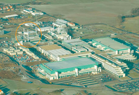

Не уступает по размаху и проект по поставке оборудования Deutz для современного завода в г. Дрездене, принадлежащего всемирно известному американскому концерну AMD, имеющему заводы в США, Европе и Азии и более 14 000 сотрудников. В Германии находятся два завода АMD, на одном из которых было установлено шесть агрегатов Deutz типа TCG2032V16, работающих на природном газе. Особенностью проекта является то, что для производства микрочипов требуется очень качественное энергоснабжение. Все это обеспечивает оборудование Deutz. Агрегаты были введены в эксплуатацию в апреле 2004 года, с этого времени они работают безотказно.

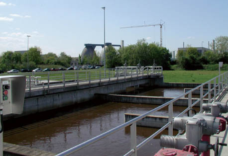

Оборудование Deutz может также работать и на биогазе. В 1996 году на очистных сооружениях г. Маннхайм (Германия) бы ли установлены три агрегата TBG620V12, работающих на смеси природного газа с газом сточных вод. Подмешивание природного газа повышает калорийность топливного газа, и тем самым обеспечивается повышение электрической мощности энергоустановок. Подключение природного газа гарантирует также резервирование по топливу в случае сбоя с поступлением газа сточных вод. Тепло от энергоустановок используется для отопления и получения биогаза в метантенках.

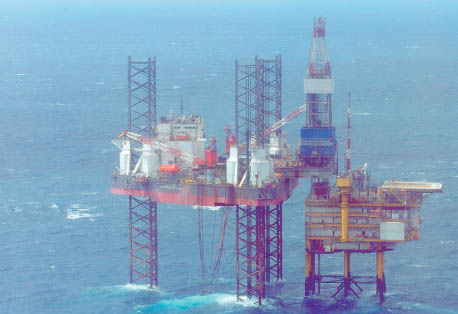

Наладить подачу электроэнергии из сетей на буровые установки для добычи нефти и газа, которые расположены далеко в море, не просто.
17 агрегатов Deutz общей мощностью около 25 000 кВт, работающие на попутном газе, установлены на шести платформах и снабжают энергией маленький голландский городок, расположенный в Северном море.
Связь с материком возможна только с помощью корабля обеспечения или вертолета, что является не самым дешевым способом для перевоза инженеров и запчастей. Надежность – решающий фактор при выборе оборудования на буровых установках. В сумме агрегаты наработали уже более 400 000 рабочих часов.

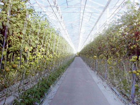

На одном из крупнейших тепличных комплексов Европы, в Голландской провинции Zeeland, по заказу энергопоставщика N.V. DELTA Nutsbedrijven установлены 12 агрегатов TBG620V16 фирмы Deutz, которые не только производят электроэнергию, но и тепло. Селективная очистка выхлопных газов по специальной технологии делает возможным дополнительное применение компонентов двуокиси углерода выхлопных газов для удобрения выращиваемых овощных культур, что обеспечивает рост урожайности до 30–40 %.

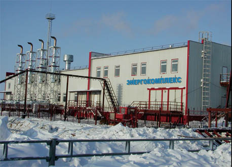

Для компании «Лукойл-Западная Сибирь» на Находкинском газовом месторождении в Ямало-Ненецком автономном округе (Тюменская обл.) было установлено четыре агрегата TBG620V16, работающих на природном газе. Суммарная электрическая мощность составляет 5 460 кВт, тепловая – 6 188 кВт. Для резервного энергообеспечения было поставлено также два дизель-генератора Deutz TBD616V16 электрической мощностью 689 кВт каждый. Пусконаладочные работы и сдача объекта в эксплуатацию были завершены в марте 2005 года.
