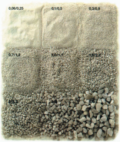

Наиболее популярные гранулированные фильтрующие материалы – кварцевый песок и гранулированный антрацит.
Песок добывается по берегам рек и проходит следующие виды обработки: промывка, просеивание, сортировка. Существуют несколько видов гранулометрии песка в пределах установленных (мин. и макс.) диапазонов зерна. На рис. 6 приведена примерная классификация гранулометрии песка.
Рисунок 6.
Гранулометрическая классификация кварцевого песка

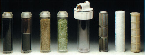

В фильтрующих кассетах (см. рис. 7) используются различные материалы – как необслуживаемые, т. е. одноразовые, так и регенерируемые, т. е. моющиеся.
Рисунок 7.
Примеры фильтров и фильтрующих кассет
Потеря нагрузки фильтра очистки воды обусловлена зернистостью фильтрующего материала. Необслуживаемые кассеты представляют собой катушку нити перекрестной намотки определенной толщины из определенного материала (полипропилен, хлопок, нейлон, полиэстер).
Размер кассет составляет, как правило, 5, 7 и 10 дюймов. Они обеспечивают тонкую очистку воды в диапазоне от 1 до 100 мк. Необслуживаемыми являются и так называемые фильтрующие свечи. Зернистость кварцита в них в пределах от 10 до 50 мк. Керамические свечи и инфузорный фильтрант могут обеспечивать фильтрацию до 0,5 мк и менее. К категории обслуживаемых относятся кассеты, изготовленные с применением стальной либо нейлоновой нити на пластмассовом сердечнике. Как правило, они рассчитаны на фильтрацию твердых частиц размерами более 50 мк. Иногда пористые мембраны в кассете гофрируются в целях увеличения фильтрующей поверхности.
