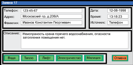

К компьютеру автоматизированного рабочего места подключено оборудование, позволяющее определять источники телефонных и прочих голосовых (связь с лифтами) вызовов. При поступлении голосового вызова аппаратура автоматизированного рабочего места определяет место нахождения вызывающего абонента, который является заготовкой для составления заявки на выполнение определенных работ. Из разговора с абонентом диспетчер квалифицирует вызов как истинный или ложный, определяет суть возникшей проблемы и заполнив оставшиеся поля заявки пересылает ее в соответствующую службу города или распечатывает наряд для выполнения работ силами собственного обслуживающего персонала (рис. 4).
Рисунок 4.
Формирование заявки на выполнение работ
Рисунок 5.

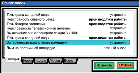

Программное обеспечение автоматизированного рабочего места ведет базу данных заявок и контролирует их выполнение. Кроме того, жизненный цикл заявки фиксируется в центральном сервере баз данных. При завершении выполнения заявленных работ или возникновении причин, делающих невозможность их окончания, диспетчер делает соответствующую отметку, что фиксируется в базе данных (рис. 5).

При возникновении ситуации, требующей вмешательства специализированных аварийных служб (прорыв теплоцентрали, пожар, провалы грунта), диспетчер ОДС при помощи программы автоматизированного рабочего места пересылает принятую и заполненную им заявку диспетчеру соответствующей службы (рис. 4). Передача заявки происходит по маршруту: автоматизированное рабочее место диспетчера ОДС  сервер баз данных  автоматизированное рабочее место инженерной службы (рис. 6).

Ведение базы данных заявок на выполнение работ
