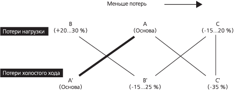

В таблице приведены значения допустимых потерь как нагрузки (часто именуемых в Европе «потери в меди»), так и холостого хода по нормам HD428.1 и HD538.1. Как видно, для масляных трансформаторов допускается три уровня потерь, обозначаемых как А, В, и С. Такие потери определяются по специальной методике с определенным допуском на погрешность, а при несоответствии изделия во время испытаний производитель либо отбраковывает трансформатор, либо согласовывает с покупателем величину денежной компенсации. И наоборот, если фактические величины потерь у крупных трансформаторов существенно лучше требований соответствующего уровня нормы (или контрактной спецификации), производитель может получить от покупателя дополнительное вознаграждение.
Аналогично происходит и с потерями холостого хода, где для масляных трансформаторов – три уровня предельных потерь, обозначаемых А’, B’ и C’.
Таким образом, норматив HD428 дает возможность выбора трех уровней потерь нагрузки и трех холостого хода от наименее эффективной комбинации А-А’ до наиболее эффективной С-С’. Теоретически существует девять возможных комбинаций.
Однако норматив HD428 допускает пять возможных комбинаций (рис. 1), где комбинация A-A’ принята за основу сравнения (выделено жирной линией, приведенные значения (%) вычислены от этой основы).
У значений суммарных потерь (нагрузки и холостого хода) между крайними значениями, а именно комбинациями A-A’ и C-C’, усматривается большая разница – около 1,5 кВт для трансформаторов номинальной мощностью 630 кВ•А.
Рисунок 1
