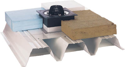

Вакуумная кровельная воронка HL 61

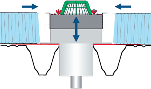

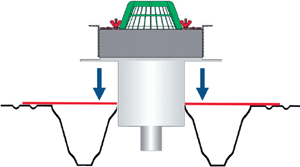

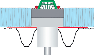

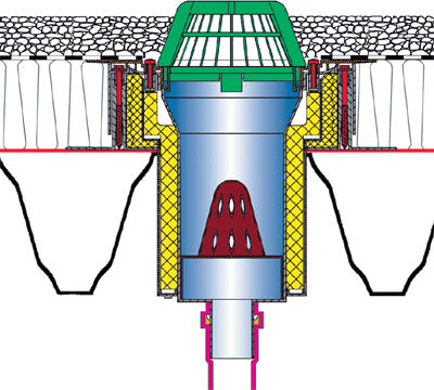

Гравитационно-вакуумная система водостоков работает иначе. Водосточная воронка специальной конструкции (см., например, рис. 1) обязательно имеет вертикальный патрубок, при опускном движении в котором вода создает разрежение большой величины (поданным /2/, до 800 мбар (8000 мм вод. ст.). Под действием разрежения вода с кровли с высокой интенсивностью поступает через воронку в систему водоотводящих трубопроводов. Конструкция водосточной воронки и правильно рассчитанная водосточная трубопроводная система (диаметры и гидравлические сопротивления труб, учет местных сопротивлений, использование располагаемого напора) должны обеспечить режим напорного течения в системе. Как известно, напорное течение образуется при полном отсутствии воздуха в трубопроводах.
Таким образом, водосточная воронка является диктующим элементом гравитационно-вакуумной системы: она должна способствовать созданию вакуума ниже входа в нее воды и напорного течения в отводных трубопроводах.
Считается, что система начинает работать в напорном режиме, как только величина притока атмосферных осадков становится равной пропускной способности воронки. В таком случае на кровле здания неизбежно образуется слой воды определенной высоты, что необходимо учитывать при расчетах нагрузок на кровлю. В связи с этим, оптимальной следует считать конструкцию воронки, которая при прочих равных условиях обеспечивает минимальную дополнительную нагрузку на кровлю здания.
