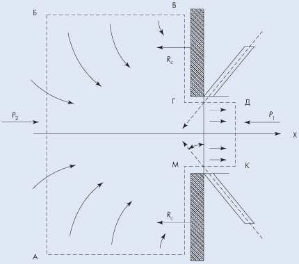

Наиболее полное исследование воздушных завес было выполнено В. М. Эльтерманом [2], который разработал метод расчета воздушно-тепловых завес, проверенный экспериментально и вошедший в практику проектирования [3]. Основой данного метода стало применение закона сохранения количества движения для контура, выходящего за пределы проема ворот, с тем чтобы учесть силы реакции наружных ограждений (рис. 1).
К применению уравнения количества движения по В. М. Эльтерману [2]:
А, Б, В, Г, Д, К, М, Н — выделенный контур;
Р1, Р2 — давление воздуха внутри и снаружи ворот;
Rc — среднее реактивное давление стены;
a — угол выпуска струи воздушно-тепловой завесы

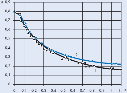

В. М. Эльтерманом получена расчетная зависимость для коэффициента расхода mпр в виде функции параметров завесы, характеристик проема и разницы давлений между внутренним и наружным воздухом.
Зависимость была проверена экспериментально на физических моделях [4] в широком диапазоне изменяемых параметров. В качестве примера на рис. 2 приведены опыты для одного соотношения площади щелей завесы к площади проема.
Причиной разработки В. М. Эльтерманом метода расчета, основанного на законах сохранения, были те обстоятельства, что большинство «кинематических» и «динамических» методов [5—10] не подтверждались в экспериментах и давали, как правило, завышенную эффективность работы завесы (табл. 1) [2].

В статье [1], как и в ряде предшествующих работ [5–10], метод расчета воздушно-тепловых завес базируется на нахождении траектории струи завесы, изогнутой под действием поперечного потока. Кроме того, предполагается, что все присоединенные струей завесы массы холодного наружного воздуха поступают в помещение.
Достаточным условием соблюдения такого режима течения, по мнению автора статьи, опубликованной в журнале «АВОК» [1], является прохождение наружной границы или оси струи (в [1] не уточняется) через определенную точку и нахождение величины средней скорости воздуха в «конце струи» в пределах 2—3 м/с. При этом автор считает, что автоматически соблюдается такой баланс теплоты в проеме ворот, при котором отсутствуют как теплопотери с уходящим наружу воздухом, так и поступления холода с прорывающимися помимо струи массами наружного воздуха.
График зависимости коэффициента расхода воздуха через ворота, защищенные завесой, mпр от величины q для односторонней и двусторонней завес с одинаковой площадью
щели Fщ/Fв = 1/30 и a = 45°:
1 — кривая для односторонней завесы;
2 — кривая для двусторонней завесы;
q = относительный расход воздуха;
q = Gз/Gпр;
Gз — начальный расход воздуха в завесе;
Gпр — расход воздуха, входящий в проем ворот
По нашему мнению, струя воздушной завесы не является аналогом свободной струи, поэтому задание средней скорости на участке разворота и взаимодействия с ограждениями (или встречной струей при двухсторонней завесе) не характеризует реальную картину течения. Тепло- и массообмен в проеме определяется не геометрическими построениями траектории оси или границ струи, а законами сохранения массы, теплоты и количества движения в зоне проема. Принципиальным условием является соблюдение закона сохранения импульса в зоне проема, включающего наружные ограждения (рис. 1).
