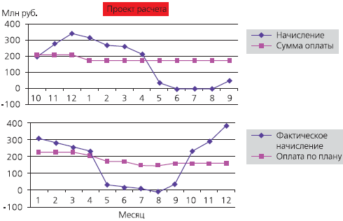

2.1. Основной проблемой взаиморасчетов бюджета с энергоснабжающими предприятиями являлась сезонная неравномерность начисления платежей за фактически потребленные энергоресурсы и поступлений финансовых средств. На период отопительного сезона приходится около 70 % объемов финансовых средств, необходимых для оплаты обязательств бюджета города, тогда как основные затраты по подготовке систем к работе в зимних условиях и созданию нормативных запасов топлива осуществляются организациями в весенне-летний период. Поступления же финансовых средств в бюджет города и платежи населения как основного потребителя тепловой энергии не соответствуют сезонным колебаниям объемов реализации энергетических ресурсов.
Таким образом, на протяжении многих лет и мэрией Новосибирска, и энергоснабжающими организациями ощущался серьезный дисбаланс в формировании планов финансирования мероприятий по выполнению собственных обязательств, что приводило к значительным затруднениям при запуске систем теплоснабжения, выражающимся в увеличении кредиторской задолженности перед поставщиками топлива, подрядными организациями, создании напряженных отношений с производителями тепловой и электрической энергии, и, как следствие, значительное увеличение сроков отсутствия горячего водоснабжения потребителей в межотопительный период.
2.2. Начиная с 2002 года мэрией Новосибирска совместно с ОАО «Новосибирскэнерго» был разработан механизм расчетов, позволивший не только избежать выше-обозначенных проблем, но и полностью ликвидировать сформировавшуюся на начало 2003 года кредиторскую задолженность (рис. 1).
Равномерность расчетов – стабильность энергоснабжения
По согласованию с крупнейшим производителем энергоресурсов с декабря 2002 года бюджет осуществляет равномерные платежи в размере приблизительно 1/12 годового начисления в доле участия бюджета с учетом реструктуризированной задолженности прошлых лет по согласованному графику. Благодаря данной политике удалось учесть интересы энергоснабжающей организации в получении дополнительных средств (превышающих суммарный отпуск энергоресурсов в межотопительный период) для выполнения ремонтных работ при подготовке теплотехнического оборудования и инженерных сетей при подготовке к отопительному сезону и снизить нагрузку на городской бюджет в периоды максимального энергопотребления в зимние месяцы.
Таким образом, механизм взаимного добровольного кредитования, апробированный в Новосибирске, привел к значительным улучшениям в показателях функционирования энергетической системы города, что выразилось в 20-процентном увеличении объемов ремонтных работ на сетевом и теплотехническом оборудовании, 30-процентном снижении количества отключений и двукратном уменьшении сроков отсутствия горячего водоснабжения у городских потребителей в межотопительный сезон к уровню 2002 года и 20-процентному превышению запасов топлива на складах ТЭС к нормативным показателям. В качестве дополнительного эффекта от принятых мер необходимо отметить увеличение полезного отпуска ОАО «Новосибирскэнерго» в летние месяцы на 30 тыс. Гкал, что по действующим тарифам составляет около 12,5 млн руб. с НДС дополнительной реализации.

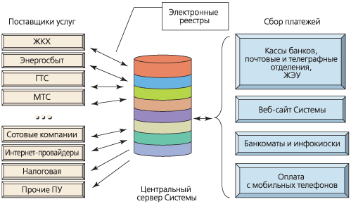

2.4. В 2001 году автоматизированная система расчетов с поставщиками коммунальных услуг получила свое дальнейшее развитие в совместной разработке специалистами мэрии и создателями системы программного продукта по расчету и предоставлению субсидий малообеспеченным гражданам (рис. 2).
Система приема платежей за жилищно-коммунальные услуги в Новосибирске
На сегодняшний день механизм расчетов муниципалитета как одного из крупнейших потребителей энергоресурсов с энергоснабжающими организациями представляет собой единую систему организационно-финансовых инструментов и мер, обеспечивающую равноправные и взаимовыгодные условия сотрудничества всех участников единой городской системы жизнеобеспечения и направленную на максимальное удовлетворение требований потребителей к качеству предоставления услуг жилищно-коммунальной сферы и энергетического обеспечения.

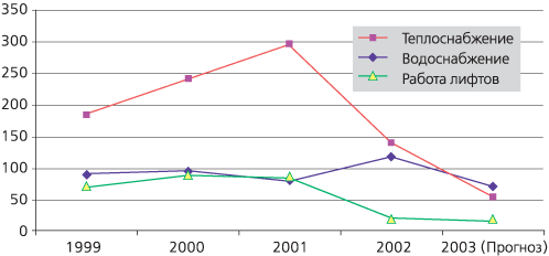

- и как результат, двух-, трех- и более кратное снижение количества обращений граждан в структурные подразделения мэрии в связи с некачественным предоставлением жилищно-коммунальных услуг.

Рисунок 4.
Снижение количества обращений граждан за период с 1999 по 2003 годы
