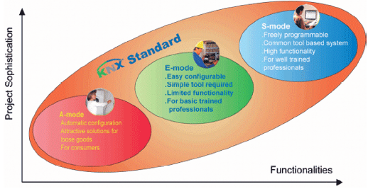

Спецификации KONNEX более масштабно прописали применение KNX (читай EIB) в различных ситуациях. В этих спецификациях оговаривается 3 различных режима конфигурирования и 4 возможных среды передачи информации.
Режимы конфигурирования KNX
Системный режим – S-mode (system mode)
Этот способ конфигурации предназначен для создания профессионально обученными инсталляторами системы управления любой сложности. Все компоненты системы S-mode соединяются в сеть и адресуются с помощью ETS для планирования (проектирования), конфигурирования и обмена данными внутри системы. С помощью ETS каждый компонент может быть запрограммирован в соответствии с определенными требованиями. Метод S-mode обладает высокой степенью гибкости системы и видов связи.
Простой режим – E-mode (easy mode)
Данный способ конфигурирования предназначен для инсталляторов, прошедших предварительное базовое обучение, для создания решения с ограниченным набором функций по сравнению с S-mode. Компоненты системы Е-mode предварительно запрограммированы, параметры устройств выставлены по умолчанию. С помощью простейшего конфигуратора каждый компонент может быть перепрограммирован. Вышесказанное в большой степени относится к установке параметров устройств и программирования каналов связи. Существует возможность сочетать в сети KNX компоненты систем Е-mode и S-mode. Общее программное средство ETS позволяет соединять эти компоненты в единое целое и даже иногда производить изменение первоначальных настроек.
Автоматический режим – А-mode (automatic mode)
Данный режим разработан специально для бытового применения (для домохозяек). Например, домашняя инсталляция в случае приобретения готового комплекта системы управления.
Компоненты системы А-mode автоматически сконфигурированы таким образом, чтобы адаптировать отдельные устройства (это могут быть любые бытовые приборы и домашняя электроника) для связи друг с другом в единой сети. Каждый компонент состоит из фиксированного набора параметров и библиотеки инструкций по тому, как обмениваться информацией с другими компонентами системы А-mode.
Эти устройства также могут быть интегрированы в единую сеть KNX. Общее программное средство ETS может объединить А-mode с компонентами систем Е-mode и S-mode с целью построения общей системы управления.
