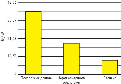

Сравнение коэффициентов загрузки
Паспортные данные и результаты измерений
В настоящее время определенно установлено, что в паспортных данных офисного оборудования потребляемая мощность обычно завышена. Предполагается, что потребляемая мощность для этого типа оборудования равна суммарным тепловыделениям (лучистым плюс конвективным). Многие инженеры посчитали бы удобным употребление стандартного числа или отношения для пересчета паспортной мощности в величину фактических тепловыделений. Однако все исследования, выполненные до настоящего времени, полагают это невозможным.
В ходе работы группы Hosni было установлено, что для офисного оборудования, паспортная мощность которого не превышает 1 кВт, тепловыделения составляют от 25 до 50 %. Результаты анализа для всех типов исследованного оборудования дают более широкий разброс. В результате был сделан вывод, что если известна только паспортная установленная мощность оборудования и нет никаких данных о фактических тепловыделениях, можно принимать для расчетов с резервом величину тепловыделений, равную 50 % паспортной мощности, а для более точных расчетов – 25 %. Установленные Wilkins и McGaffin значения этого соотношения также изменяются в достаточно широком диапазоне.
Повсеместное использование такой общей зависимости может внести в расчеты значительную погрешность. Бывает, что паспортные данные для аналогичного оборудования сильно различаются, а измеренная величина тепловыделений остается постоянной. Ошибка при использовании обобщенного отношения может достигать 100 % и более. Гораздо лучшие результаты могут быть получены, если определять тепловыделения исходя из типа оборудования, а не из паспортного значения установленной мощности.

Удельная тепловая нагрузка помещения
Wilkins и McGaffin определили для исследованных помещений удельную тепловую нагрузку от 4,74 до
11,30 Вт/м2, при этом средневзвешенная по площади величина составляла 8,72 Вт/м2. Эти данные были получены путем обработки результатов измерений офисов общей площадью 25 500 м2 в пяти различных зданиях. Все помещения были полностью заняты персоналом и автоматизированы – компьютер с монитором на каждом рабочем месте. В табл. 6 приведены коэффициенты загрузки помещений с описанием типов рабочих мест.
Wilkins и McGaffin обследовали 25 500 м2 офисной площади с высокой степенью автоматизации, включающей 21 помещение различного типа в пяти различных зданиях. Максимальное значение удельной тепловой нагрузки составляло 11,63 Вт/м2. Эта величина соответствовала среднему уровню загрузки помещения по субъективной классификации (табл. 6). Можно предположить, что средний уровень загрузки помещения является характерным для большинства стандартных офисов. Помещения с повышенной или высокой нагрузкой также встречаются, но для таких помещений, даже при очень высокой плотности размещения персонала и оборудования, расчеты надо проводить осмотрительно. Изложенное подтверждается результатами других исследований, в том числе работами Komor 1997 года. Komor обобщил данные, полученные в различных помещениях, и во всех случаях его выводы не противоречили данным, приведенным в табл. 6.
