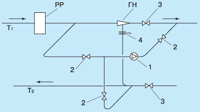

Тепловой ввод упомянутого здания был дважды реконструирован. Первая реконструкция на средства жителей дома была осущевлена в 1997 году (на это было израсходовано приблизительно $500). Схема реконструкции теплового ввода приведена на рис. 1.
Схема реконструкции теплового ввода:
1 – циркуляционный насос;
2 – вентиль;
3 – задвижка;
4 – заглушка;
РР – регулятор расхода;
ГН – гидравлический насос (элеватор);
Т1, Т2 – теплоноситель тепловых сетей
Вторая реконструкция оборудования того же теплового ввода по классической схеме осуществлялась на средства организации теплоснабжения в связи с тем, что в данном районе были упразднены квартальные бойлерные. Стоимость этой реконструкции составила $4–5 тыс. Именно здесь были идеальные условия для оценки эффективности различных вариантов реконструкции оборудования теплового ввода.
При выполнении первой реконструкции (рис. 1) параллельно существующему элеватору была смонтирована новая система, состоящая из циркуляционного насоса, запорно-регулирующей арматуры и трубопроводов. Существующий элеватор из системы выключается с помощью соответствующих вентилей и задвижек или путем установки в присоединительных фланцах заглушек. В случае выхода из строя циркуляционного насоса элеватор в рабочее состояние может быть введен немедленно без особого труда. В данном случае элеватор не демонтируется, а оставляется в резерве. Это очень важно в зимнее время, в выходные, праздничные дни и т. д.
После подбора соответствующих параметров циркуляционного насоса в системе отопления поддерживается повышенная циркуляция теплоносителя и таким образом удается уравновесить условия отопления всех помещений, независимо от их местонахождения в здании.
Регулирование интенсивности отопления осуществляется вручную регулятором расхода или вентилем, находящимся на подающей магистрали теплового ввода.

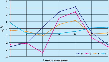

Изменение температуры воздуха в исследуемых помещениях здания при работе в тепловом вводе элеватора (а – помещения на 1 этаже, б – помещения на 5 этаже) и циркуляционного насоса (в – помещения на 1 этаже, г – помещения на 5 этаже)

Кроме того, для регистрации неравномерности отопления в исследуемых помещениях, расположенных равномерно по всей длине здания, регистрировали температуру воздуха. Во избежание влияния солнечной радиации на результаты исследований, помещения в здании подобраны на северной стороне первого и пятого этажей. Данные получены при работе в тепловом вводе элеватора, циркуляционного насоса и при полностью переоборудованном вводе, т. е. при автоматическом регулировании всех параметров теплоснабжения. По зависимости (3) были вычислены изменения температуры воздуха Dt для каждого помещения.
Dt = t – t*(3)
где t – температура воздуха в исследуемом помещении, °С;
t* – средняя температура воздуха в здании, °С.
Результаты исследований приведены на рис. 2. Из рисунка видно, что максимальное отклонение температуры воздуха в исследуемых помещениях от средней зафиксировано в центре здания (2,5–3,0 °С) и по краям здания (-2,5 °С). Установлено, что расположение помещений по этажам существенного влияния на колебание температуры воздуха не имеет. Изменение температуры воздуха в здании Dt при работе в тепловом вводе циркуляционного насоса, а также при работе полностью автоматизированной системы, не превышает ±1 °С.
На основании результатов исследований можно утверждать, что применение циркуляционных насосов (без дополнительного гидравлического регулирования системы отопления) дает возможность создать одинаковые условия теплообеспечения помещений, независимо от их расположения в здании, а также создает предпосылки для сбережения тепла.
